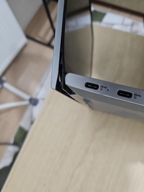

  • merhaba
    Mart 2021de aldığım thinkbook 15gen2 bilgisayarımın sağ taraftaki menteşesi kırılmak üzere, bilgisayarın ekranı tam kapanmıyor, muhtemelen ekran çerçevesini de kıracak.
    tamir için yerel bir bilgisayarcıya mı yoksa yetkili servise mi göndermem daha mantıklı olur, 2 yılda menteşenin bu duruma gelmesi şaşırttı açıkçası.
    benzer bir durum başına gelen varsa veya tavsiyesi olan varsa yardımcı olabilir mi.

  • sallami kullanıcısına yanıt
    ince bir catlak bende de var, ancak durum fotoğrafta görüldüğü gibi. servise göndermem en iyisi olacak.
    garantisi de bitti ne fatura çıkacak bakalım.

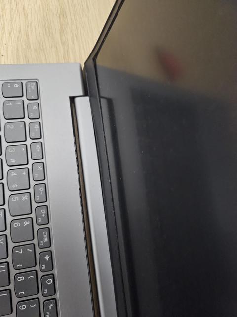

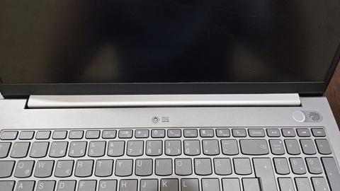

    Merhaba,
    yukarıdaki sorunu Aliexpress'den bezel, hinge cover, ve back cover satın alarak ve gelen parçaları değiştirerek çözdüm. Menteşelerde bir sorun yokmuş, hinge cover diye geçen parça çerçeveyi zorladığı için menteşenin back cover'a vidalandığı yerden kırılmasına sebep olmuş.
    Şu anlık bir sorun yok, ancak resimde görüldüğü gibi hinge cover sağ tarafa çok yanaşık duruyor.
    Acaba sizlerde nasıl durum, benzer bir fotoğraf atabilen olursa sevinirim.

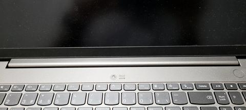

  • ct7 kullanıcısına yanıt
    İstediğiniz resmi gecikmeli olarak yolluyorum umarım işinizi görür. Thinkbook 15 Gen 2 ARE (AMD) inceleme (20VG006WXT) (15.6", ryzen 4700u, 8 gb, 256 gb)

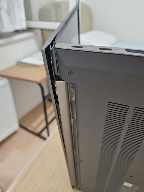

    Hocam merhaba. Aynı sorun benim de başıma geldi. Laptop u hiçbir şekilde düşürmediğim halde menteşesi bozuldu ve ekranı ikiye böldü. Aliexpress ten hangi parçaları almıştınız acaba linkini atabilir misiniz?
    Thinkbook 15 Gen 2 ARE (AMD) inceleme (20VG006WXT) (15.6", ryzen 4700u, 8 gb, 256 gb) Thinkbook 15 Gen 2 ARE (AMD) inceleme (20VG006WXT) (15.6", ryzen 4700u, 8 gb, 256 gb) Thinkbook 15 Gen 2 ARE (AMD) inceleme (20VG006WXT) (15.6", ryzen 4700u, 8 gb, 256 gb)
  • Immortall I kullanıcısına yanıt
    Merhaba hocam, bendeki gibi menteşenin arka kapağa vidalandığı yerden kırılmış gibi görünüyor. Menteşelerde sorun yoktur muhtemelen sizde de.
    Aldığım parçalar bunlar.
    Hinge Cover
    Bezel
    Back Cover
    3 ürünün de linki aynı görünüyor.
