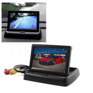

  • Merhaba, bende Jameson bt9830 model 4 inç ekranlı teyp var. Geri görüş kamerası da teybe bağlı. Ekranı küçük ve teypte biraz vitese yakın bir pozisyonda olduğu için ekranı pek kullanamıyorum. O yüzden konsolun üzerine 7 inçlik bir ekran almayı düşünüyorum.
    İnternette biraz araştırma yaptım ancak teybin görüntüsünü direk aktarabileceğim bir ürün bulamadım. Kimi ekranlar geri görüş kamerasıyla satılıyor. Kimisi tablet gibi kendi programları var vs. Benim istediğimse, direk teybin 4 inçlik ekranındaki görüntüyü çoğaltıp yukarıya koyacağım ekrana taşımak. Yani geri görüş kamerasını tekrar montajla vs uğraşmak istemiyorum. Mp4 izleyeceğim zaman teybin ekranındaki görüntünün direk 7 inçe aktarılmasını istiyorum. Geri vitese taktığımda teypte açılacak olan geri görüş görüntüsünün direk yukarıdaki ekrana da aktarılmasını istiyorum.
    Kısacası dostlar, ben bu teybin ekranını çoğaltmak için hangi ürünü almalıyım? Ayrıca bağlantıyı nasıl yapmalıyım? Hani bağlantı kısmında yardımcı olamasanız bile hangi ürünü almam konusunda yardımcı olursanız o bile yeterli benim için.

    Teybimde 2 adet sarı renkli giriş var. Birisi video in diğeri video out. Video out a herhangi bir ekranı bağladığım zaman direk görüntüyü aktarıyor mu?

    Video out ile aktarılabilir. Bu tarz cihazlara bakabilirsiniz. İşlev ve kullanışlılık açısından uygun olan bir cihaz tercihinde bulunabilirsiniz.
    www.hepsiburada.com
    Skylarpu LCD Monitör 7" 1080P HDMI + VGA + AV + Hoparlör Fiyatı
    https://www.hepsiburada.com/skylarpu-lcd-monitor-7-1080p-hdmi-vga-av-hoparlor-cctv-arac-monitor-p-HBV00000PGSYE?magaza=Xkonsol
