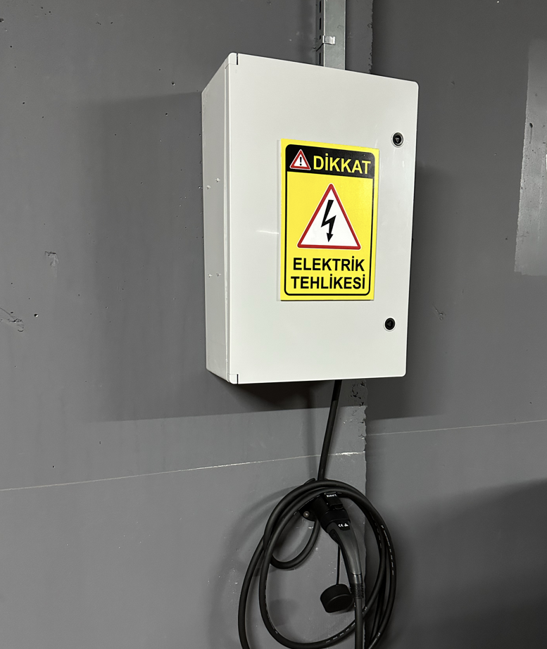

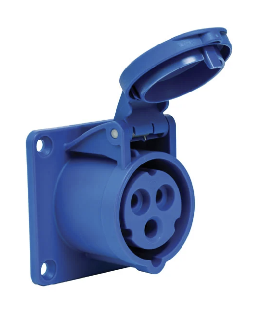

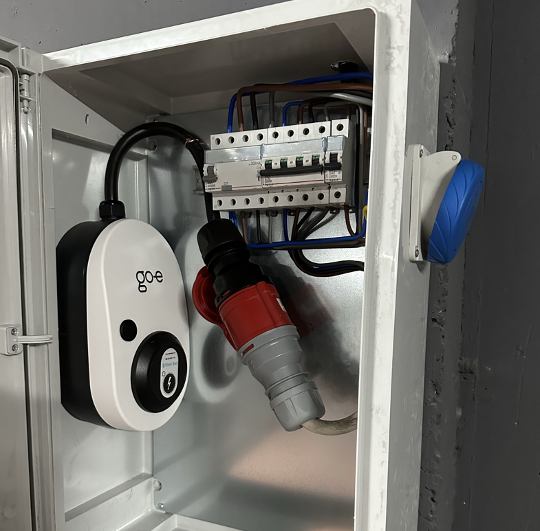

    32A priz ile şarj edebilirsiniz.
    Araçla gelen şarj cihazına, mavi adaptör diye satılan eklentiyi almalısınız.
    Ama altyapıya çok duyarlı oluyor.
    En ideali 3x16A trifaz ile Wallbox kullanmak.
    Ben 2 araç olduğu için her 2'sini kombo yaptım; nadiren kullanacağım zaman şarj gücünü sınırlayarak 2 aracıda şarj ediyorum.
    Ana hattım 5x10.
