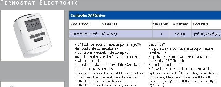

  • jurgen schlosser armaturen termostatik vanalar
