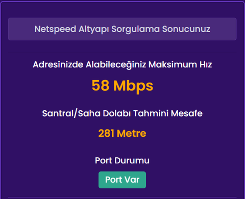

  • Ö1f1 kullanıcısına yanıt
    Türknet sitesinden yaptığım sorgulama şu şekilde:
    Telefon direğinden eve gelen internet
  • pixelot kullanıcısına yanıt
    Netapeed üzerinden de bir sorgu yapabilir misiniz hocam size zahmet.
    B.D. 31.07
    Kısa bir not: Bazen çok fazla bildirim geldiği için aradan kaçırdığım cevaplar,alıntılar,PM&amp;#39;ler olabiliyor. Benzer durumlarda PM ile hatırlatırsanız müteşekkir olurum
    Buyrun:
    Tamamdır hocam. Kablo değişiminden sonra epey düzelme potansiyeli söz konusu olabilir.

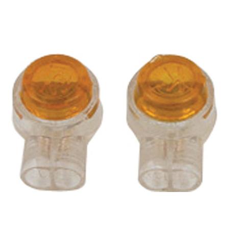

    Anladım hocam çok çok teşekkürler yardımlarınız için. Bende de resimdeki YAK1 konnektör var onunla yapıyorum birleştirmeleri o yüzden öyle dedim. Dış ortamda RJ11 bağlantısı olmasını istemedim o yüzden söyledim.

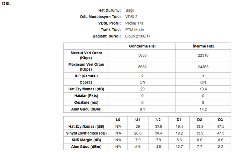

  • Bende de direkten eve geliyor hat, tek modem var ve direk modeme irtibatlı, arada başka bir cihaz falan yok.
    Telefon ettiklerinde şartlı olarak 50 Mbps hıza tamam dedik, sorun çıkarsa hız indirme yapılacaktı.
    Durum 2021 Aralık ayı sonundan yukarıdaki gibi, hata kısmına bakarsanız ne demek istediğimi anlarsınız. Saha ekibi habire geliyor, modemi ücreti mukabili değiştirdiler, direkler arasındaki kabloda ek vardı yenilediler ancak sorun çözülmedi. Modemi kapatıp açınca gayet güzel çalışıyor ama belirsiz zamanlarda alma paket hataları çok fazla artıyor.
    Şuan 50 Mbps olan hızı tekrar 35 Mbps indirmek istedim, 30 lira civarında faturaya fazladan yansıyacağını söylediler.
    Ben hala çözemedim, umarım siz başarılı olursunuz. Hızı yükseltmeyi etraflıca düşünün derim.
    Edit: bu da modemi resetledikten sonraki hali, Snr değeri neden değişiyor anlamadım.
    < Bu mesaj bu kişi tarafından değiştirildi oklawa -- 25 Ocak 2022; 15:22:24 >

    Şöyle yaparsanız aslında süper olur. Rj11 keystone ile bağlantıyı yaparsınız. Üzerine kablo bandı ve ısılı makaron ile 3-4 kat kaplama yaptınız mı kar da yağsa, fırtına da kopsa kolay kolay problem çıkmaz. Yak konnektörler çok iyi konnektör değil.

  • oklawa kullanıcısına yanıt
    Tahminimce lokal üzerinde başka bir abonelik veya başka bir etken enterferans yaratıyor. Şayet elektrik kablolarına yakın geçiyorsa hat direkler üzerinde ondan da yapabilir.
    Şuan hat modunuz interleaved değilse interleaved'a almak en azından kullanım deneyiminizi düzeltebilir.
    B.D. 31.07
    Lokal derken ev içini kastediyorsanız, telekomun siyah kablosu modemin arkasına kadar geliyor, kısa bir kablo ile modeme irtibatlı.
    Enterferans konusunda haklısınız, bir şey etkiliyor ama ev içi değil. 20 saat sorunsuz çalışırken birden bağlantı yavaşlıyor ve alma paket hataları tavan yapıyor. Zamanı değişiyor.
    Ev çıkmaz sokakta müstakil, anız yakarlar havadaki benim telefon kablosu da yanar, o derece müstakil yani. Ekip çalışırken birlikte oluyoruz, en azından yakın mesafede telefon kablosu elektrik kablolarına yaklaşmıyor. Son aşamada "kutu" yu ölçüme yollayacaklardı, onu bekliyorum.
