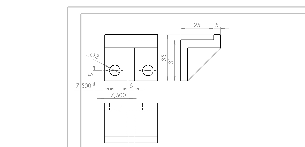

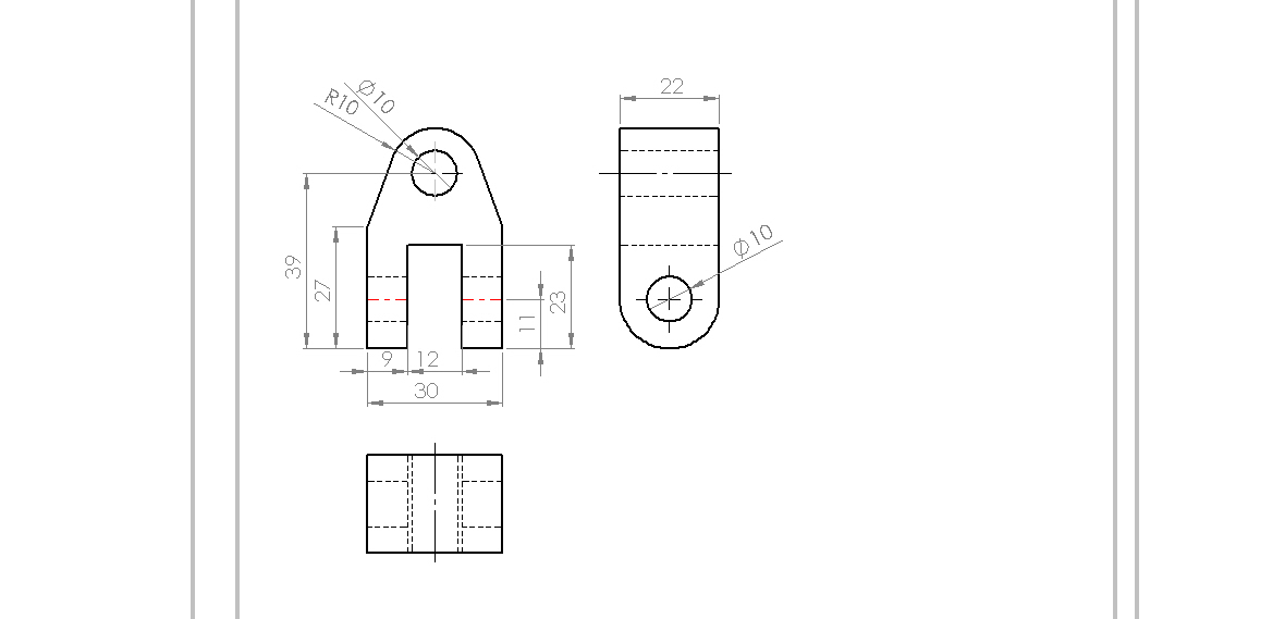

     TEKNIK RESIM ANLAYAN BILEN GÖREN BIRISI VAR MI ?
    sert geçiş olmayan yüzeylerde A Tipi çizgi kullanılmaz. önden görünüşte eksen çizgisinin geçtiği yere düşen çizgi olmayacak aynı şekilde soldan görünüşte de hatanız var.
  • beyler aslında şeklin nasıl birşey olacağını biliyorum mesela sinan hocam yapmış onları bnde biliyorum öyle bişey çıkacağını ama devamı yok
  • eklediğim resimlerdeki çizgi hatalarını biliyorum hatta eklerkende bu tür yorumlar geleceğini biliyordum.2 dk da çizdiğim görünüşler ben arkadaşa sadece bir fikir vermesi amacıyla ekledim.
    solidworks te arkadaşın dediği görünüşlere dikkat etmeden yerleştirmişim.
    detaylı çizim ölçü vb. isteyen ark. olursa pm ile irtibata geçmesi yeterli olur.
    uyarılar için teşekkürler.

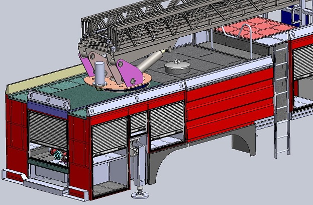

  • Autocad solidworks kursu vermekteyim bu işler cocuk oyuncağı
    İstediğiniz herşeyi çok kolay çizebilirsiniz.
    Ekte çizmiş olduğum bir itfaiye aracı var Suan bu araç Tayland da

    5 senelik hort olacak ama sormadan edemeyeceğim.
    Bunu çizmek tahminen kaç saat sürer ?
