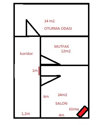

  • xraytr, yorumların için teşekkürler,
    klimayı salona kurdurmaya karar verdim, ama bir farkla ekteki resimde görüldüğü gibi köşeye çapraz bir şekilde konumlandırıp klima direk kapıya doğru bakacak, bu sayede salonda her halikarda ısınma ve soğutma işlemi gerçeklenecek ve yazın diğer odalarında serinletilmesi maksatlı hava rahat bir şekilde koridora doğru yönlendirilebilecek, yani öyle umuyorum.

    hocam senin sisteme benzer bir sistemde ben kurmayı düşünüyorum evin alt katında hol 2 odaya bakıyor kapılar yan yana tek korkum bulunduğu hol çok ısınırda karşıda bulunan iki oda ısınmadan klima kendini kapatırmı. klimam bu iki odayı ısıtacak kapasitede

    Odaların arasındaki duvar genişliği önemli, benim evin1 metreden fazla karşıda duvar kalıyor bundan dolayı klimanın üflediği havanın büyük bir kısmı golde kalacaktı, bu tür uygulamalar için iç unitedeku sen soru iptal eddiyorlarmis. Kendini kapatmamasi için ama dediğim gibi duvar genişliği fazla değilse havanın çoğunluğu direkt olarak odalara gidecektir, yalnız şunu da unutma tv falan izlerken diğer odalara ses gitmesin diye kapıyı kapatırsanız klimasiz odada kalirsin

    cevap için teşekkürler duvarların arasında yarım metre bile yok sadece tuğla kadar yer var peki bu sensör kapatılınca inverter özelliği iptal olmazmı mantıken
  • evet sensör iptal edilirse klima tam yükte çalışır, ama dediğin gibi duvar genişliği az ise buna gerek yok, bence sağlıklı bir sistem olacaktır. önemli olan klimanın üflediği havanın klimaya geri dönüşünün ne şekilde olduğu. yakın mesafede yeterli genişlikte duvar olursa tam karşısında hava sirkülasyonu o bölgede olacak ve klima ortam yeterli ısıya ulaşmadan kendini kapatacaktır.
