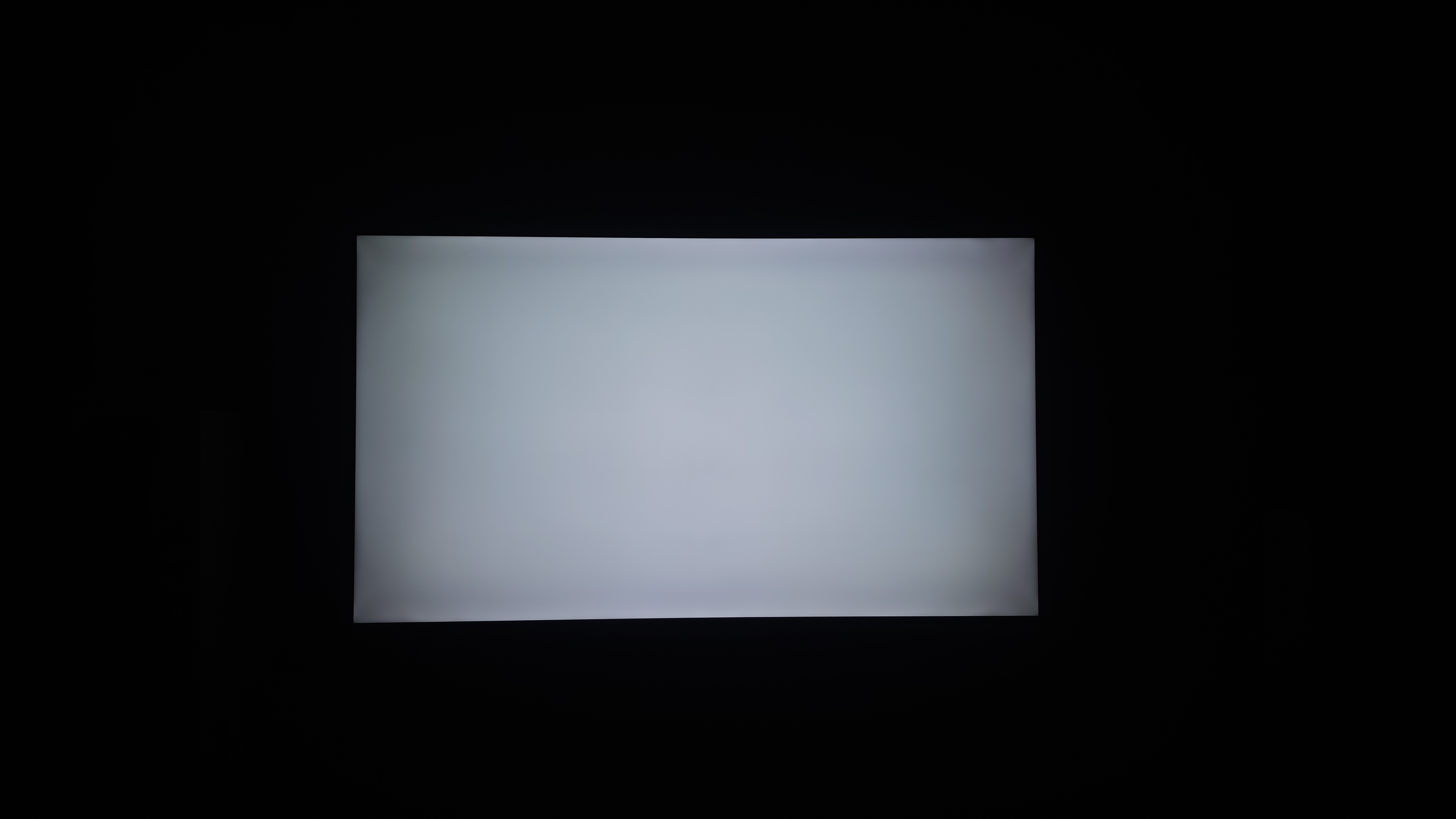

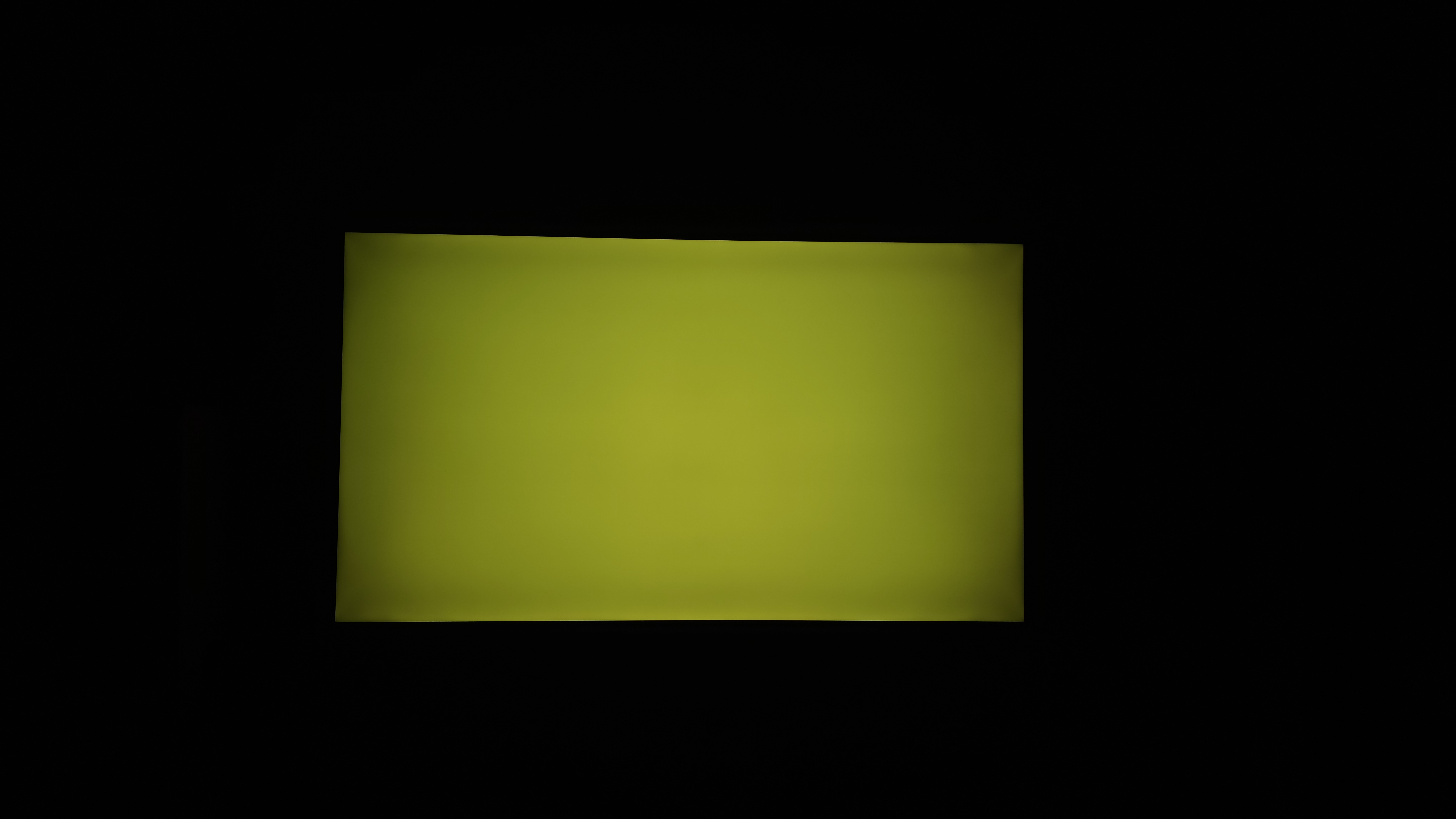

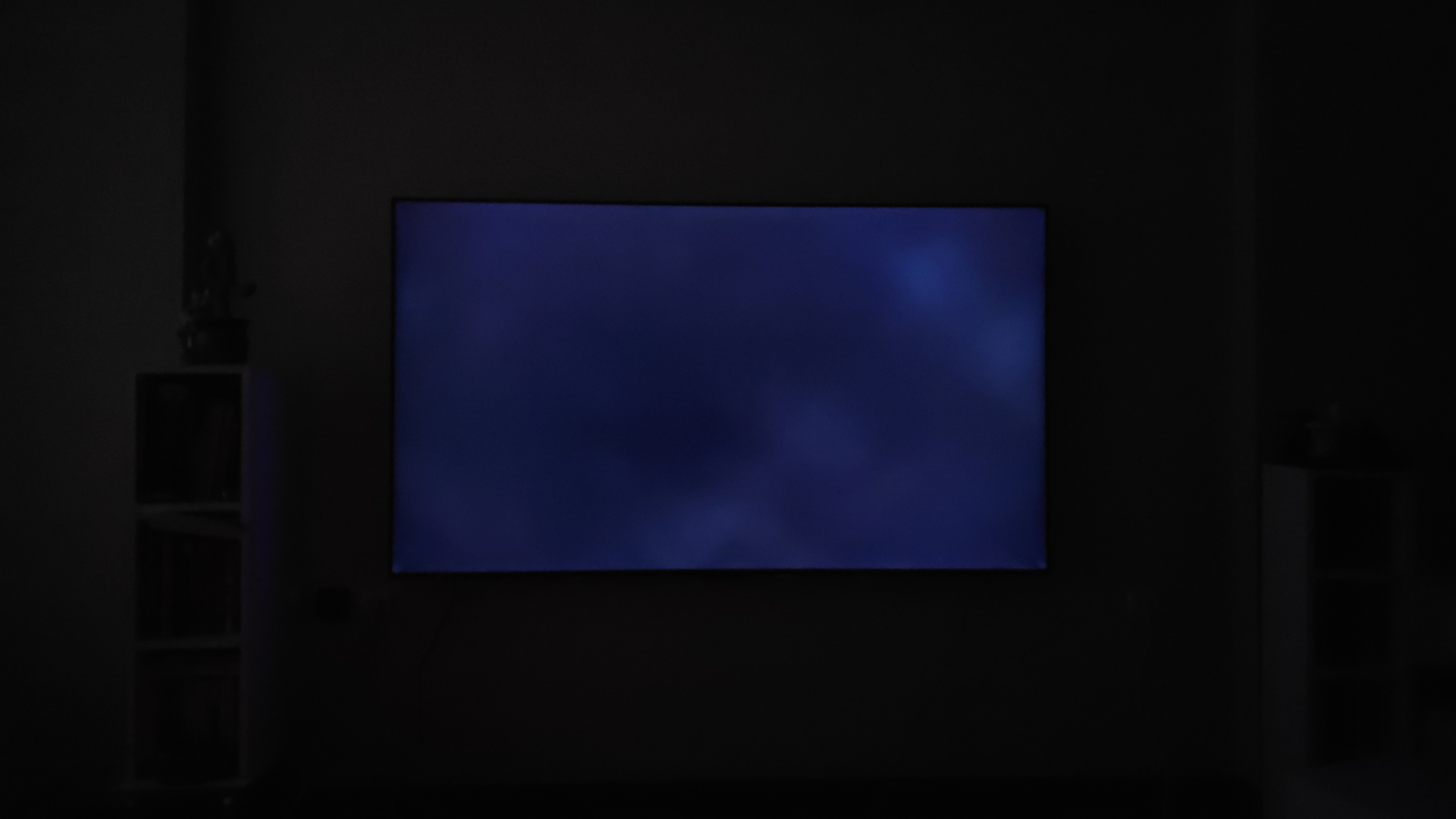

  • Arkadaşlar geçtiğimiz hafta mediamarktta indirime giren TCL 75t8b televizyonunu 43 bin liraya aldım, kargo pazartesi geldi, bugün kurulumunu yaptılar. Kurdukları gibi pixel testinde panel ışıklarında bir problem olduğunu farkettim fakat gelen servis bunun standart olduğunu her 75 ekranda olduğunu söyledi, konuyla ilgili bilgiliyim ama üstelemedim ve akşam olana kadar bekledim ki backlight bleed testi ve gördüğüm problemi fotoğraflayabileyim.
    Fotoğraflar aşağıda, backlight bleed testi üzücü olmakla beraber pixel testi sırasında sanki ekranın içinde bir boy küçük 65-70inç gibi başka bir ekran var da kenarları dikdörtgen bir şekilde kararmış gibi gözüküyor. yani panelimin kenarlarından 5er santim uzağında kararık bir dikdörtgen var. Sadece köşelerde değil ekran boyunca gitmekte. Ayrıca dik kenarlarda yan çıtaya doğru bölgesel sönümler/kararmalar mevcut. Sağ kenarda daha net gözüküyor.
    Yarın servise fotoğraflarla başvurup değişim talep edeceğim, ayıplı bir ürün. Servisin üstüne yatıp hepsinde var demesi çok komik ama üstelemedim, ne olur ne olmaz mağazaya gidip aynı klasmandaki bütün 75 ekran tcl'lere baktım böyle bir problem mevcut mu diye, tabii ki yoktu.
    Umarım işi fazla uzatmadan değişim yaparlar. Yorumlarınızı ya da önerilerinizi bekliyorum.

    Hocam ben TCL 55C755 modelini kullanıyorum. Kesinlikle böyle bir sorun yok. Siyahlar simsiyah sanki televizyonu kapatmışsın gibi siyah gösteriyor OLED ile neredeyse aynı kalitede diyebilirim..
    Fotoğraflara baktığımda sorun olduğu açıkca görünüyor hocam bu TV yi değiştirmeleri lazım..

    T8B modeli için tcl telegram hesabında aynı sorundan muzdarip insanlar varmış, saçma yanı televizyon FALD panel olarak satılıyor, hem tcl sitesinde hem mediamarktta fakat bende ne local dimming zone ayarı var ne de fald, karanlık çizgilerden görebileceğiniz gibi. Böyle bir saçmalık olamaz, insanları yanlış yönlendirmenin bir cezası olmalı.
