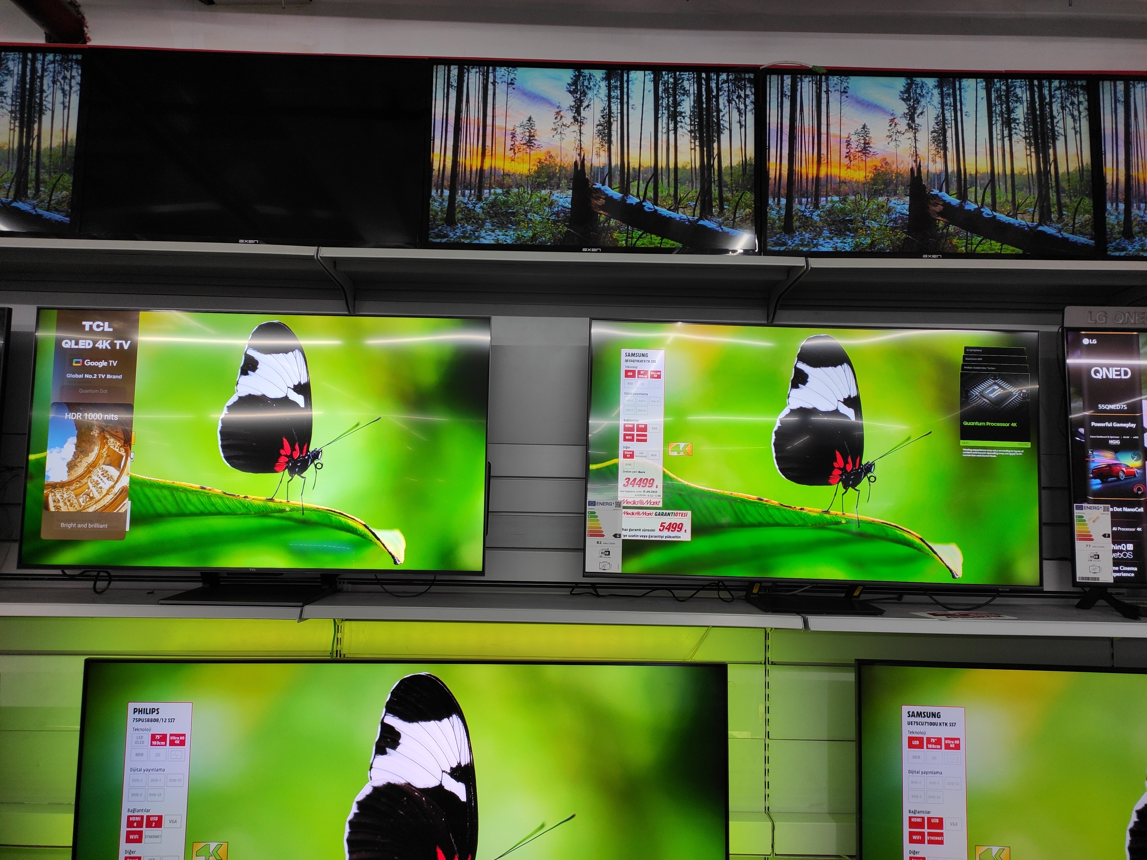

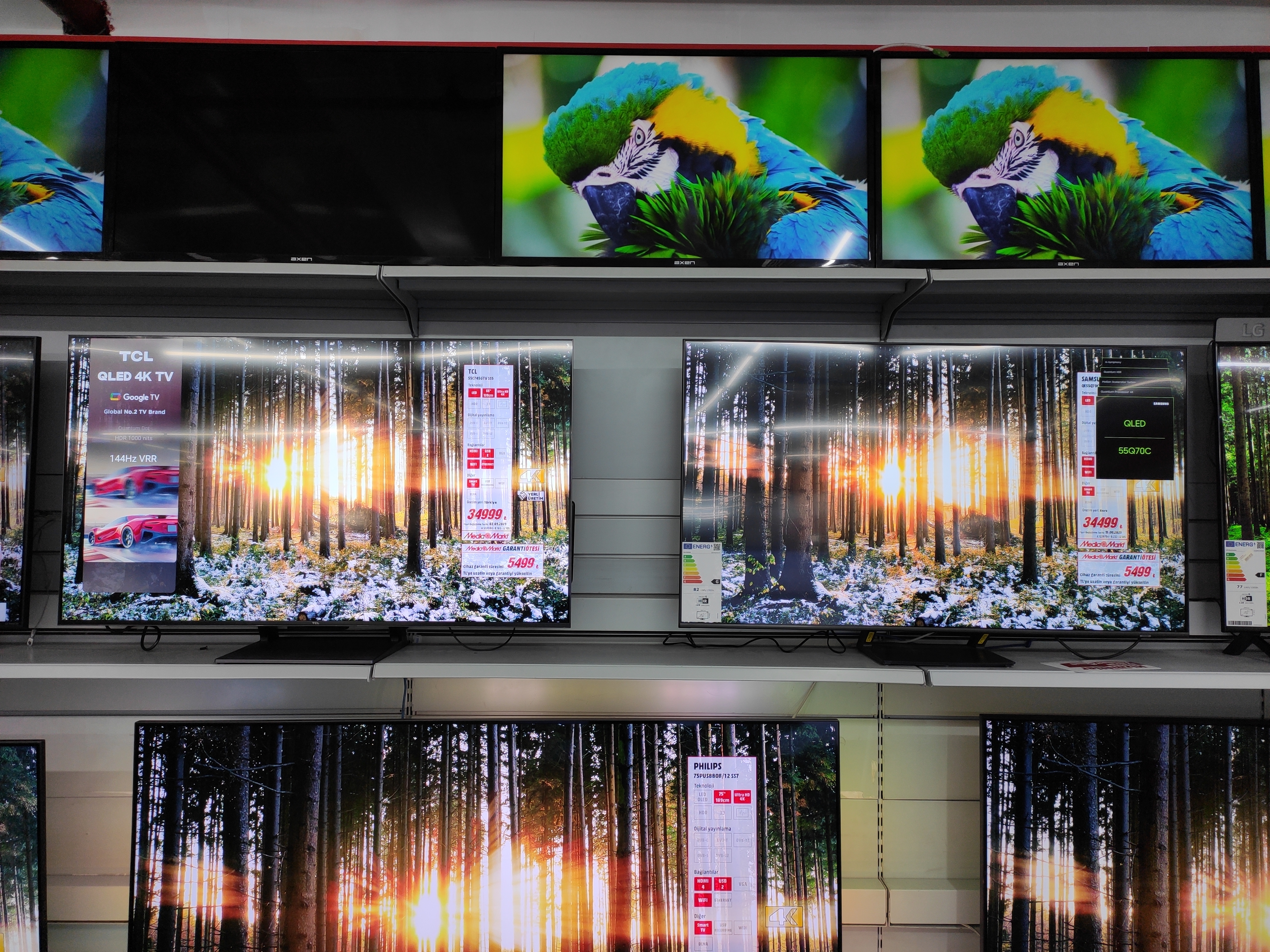

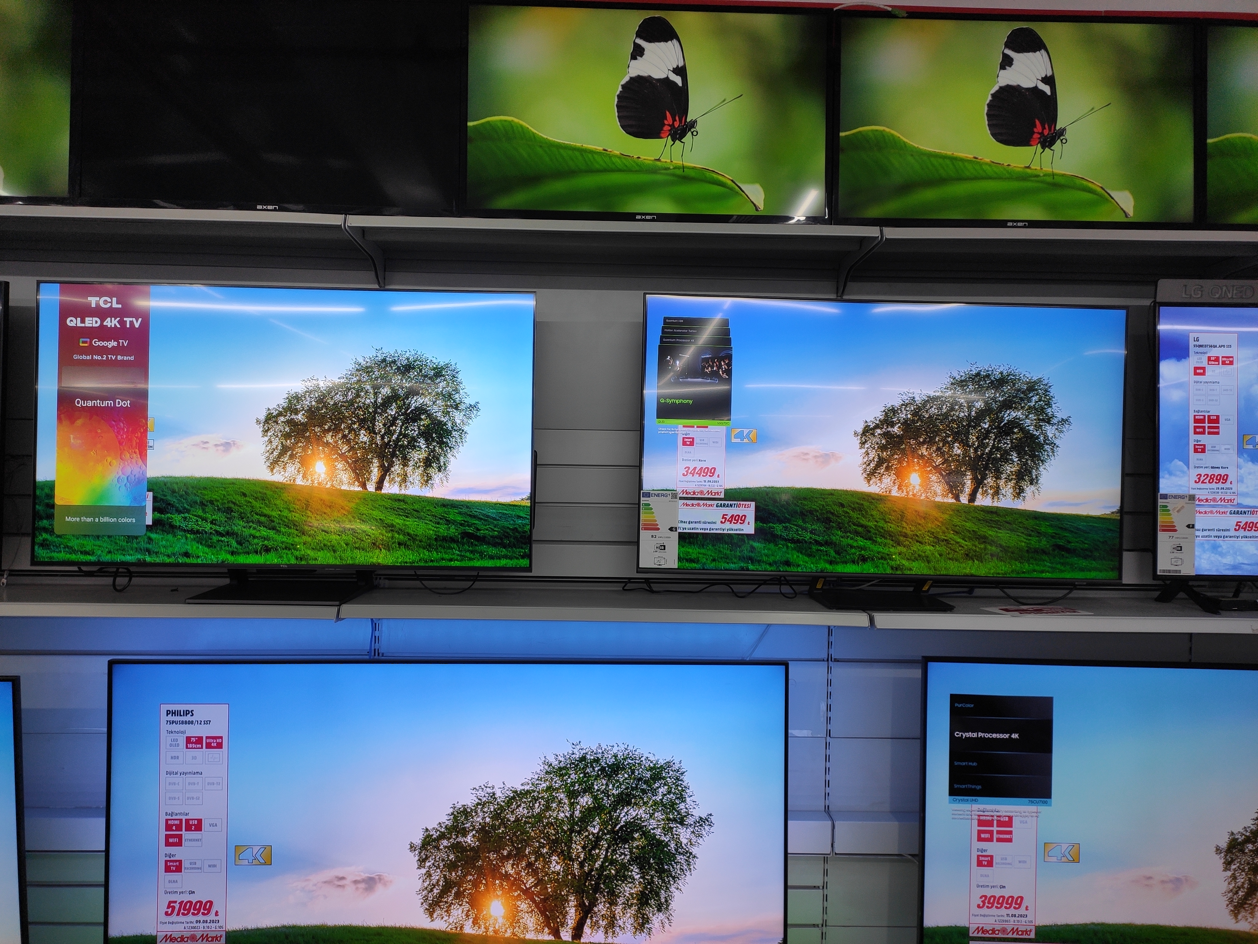

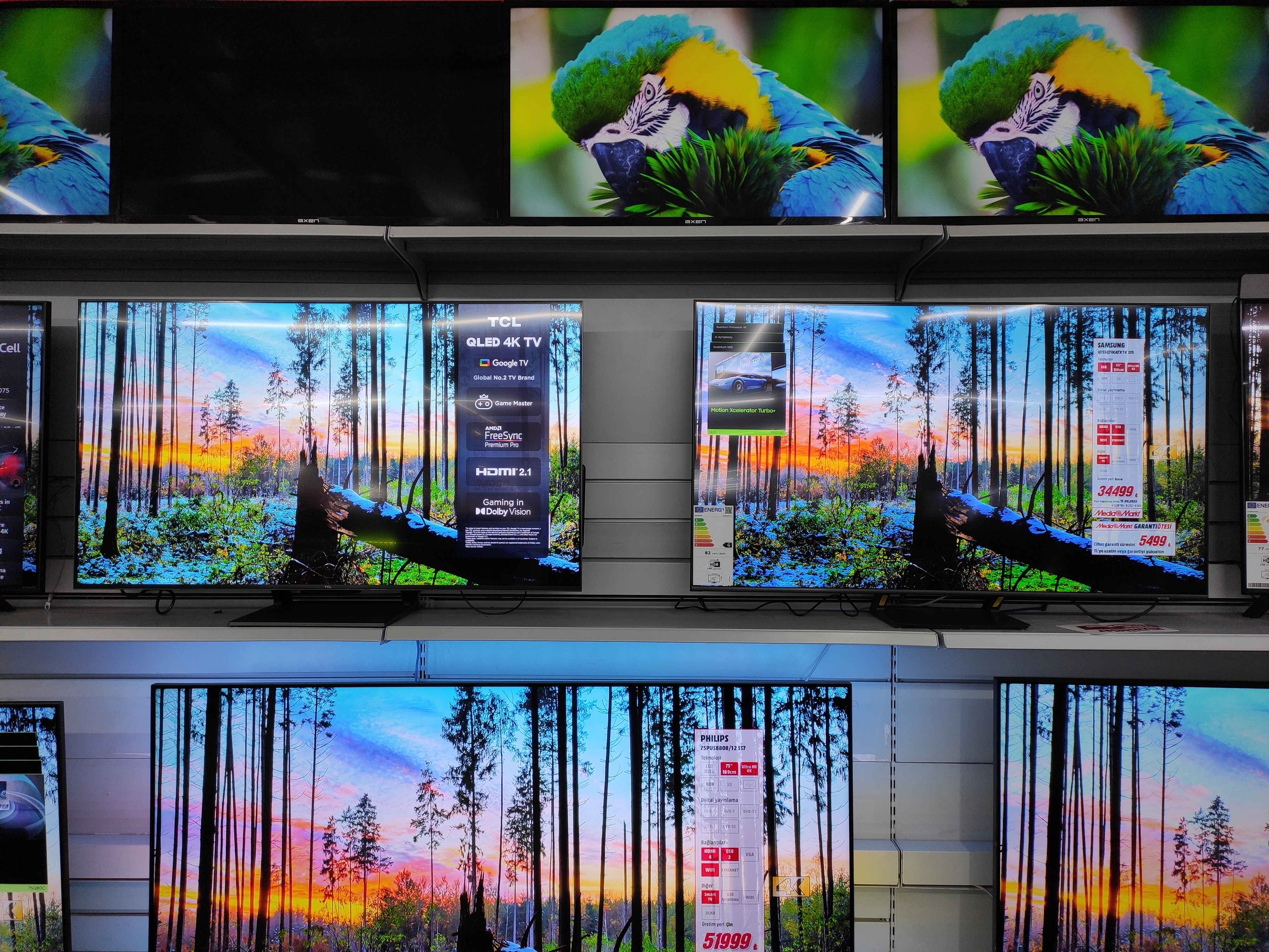

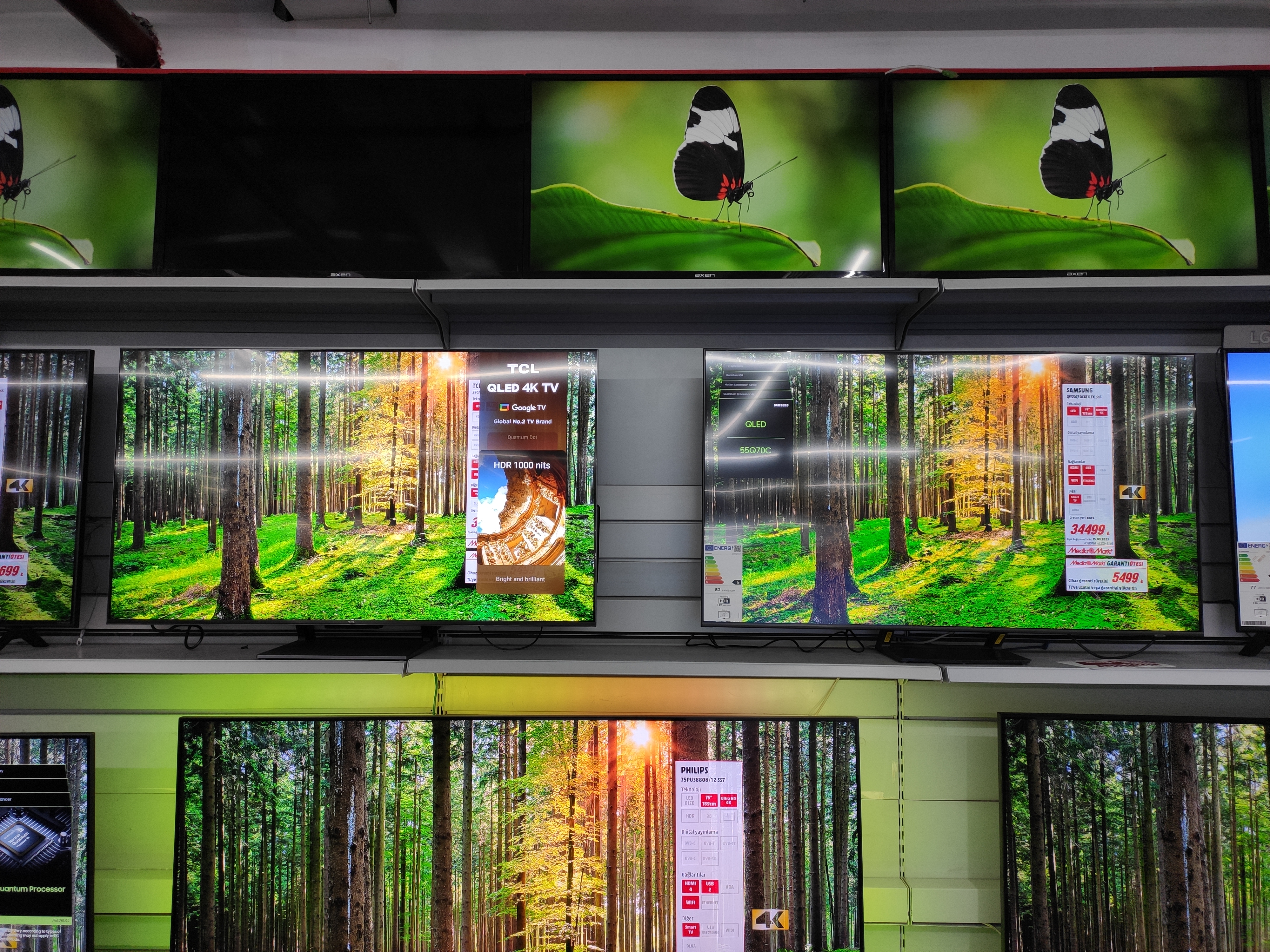

    Teşekkür ederim. Forumdaki diğer arkadaşlara da fikir vermesi açısından TCL 55C745 ve SAMSUNG 55Q70C TV'lerinin yan yana fotoğraflarını çektim. Belki sizler için fikir verebilir. Samsung'un renkleri daha doğal ve gerçekçi geldi bana.
