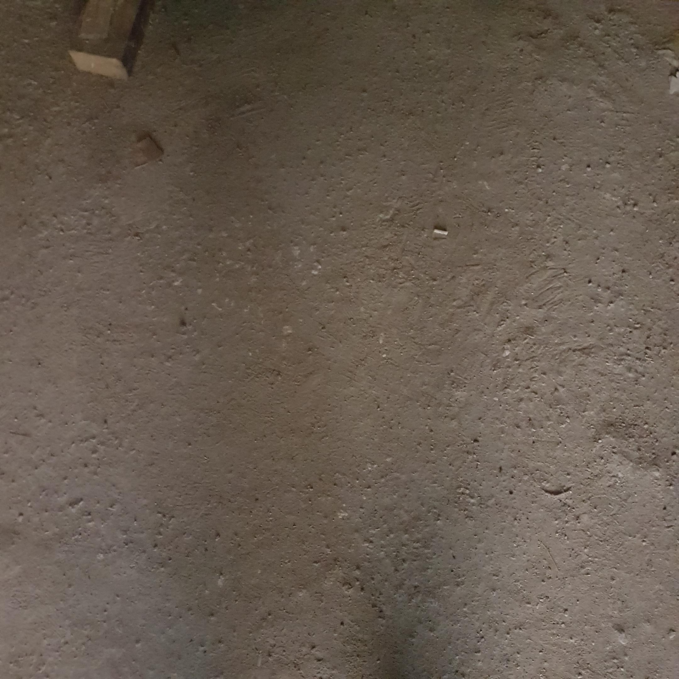

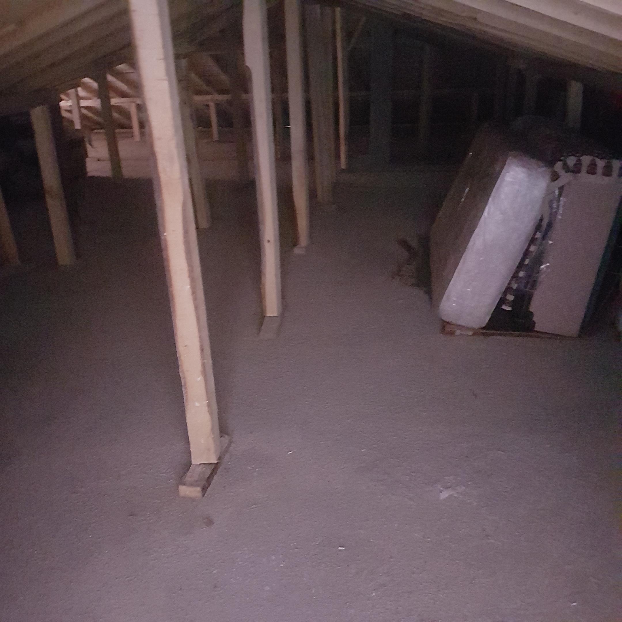

    Uşak'ta yaşıyorum. Oturduğum ev iki katlı ve ben çatı katında oturuyorum. Maalesef iki yıldır doğal gaz faturam inanılmaz yüksek gelmekte. Kış döneminde 650 TL'den aşağıya düşmedi hatta 1.000 TL civarında dahi fatura ödedim. Alt kat komşum ise aylık 300 TL ile kışı çıkardı. Buna karşın ısınabildik mi derseniz maalesef ısınamadık. Hatta faturam düşük gelsin diye ben oturma odasında oturdum, alt komşum salonda oturdu hep.
    Evimin cepheleri yalıtımlı fakat müteahhit tavan arasına yalıtım yapmamış. Tavan arası da kullanılıyor, eşya vb. koyuluyor. Bu sebeple izocam vb. ezilebilecek malzeme kullanmak istemiyorum. Bir sefer yaptırayım tam olsun mantığındayım. Tavan arasında su akması da yok, bu sebeple su izolasyonuna gerek duymadım.
    Acaba tavan arası zeminine 5 cm EPS döşetip üstüne de 6-7 cm tesfiye betonu attırsam bana faydası olur mu? Üzerinde rahatça gezilebilir mi? Bu işlemi sadece benim üstümdeki bölüme yaptıracağım için tavan arasının diğer bölümlerinde yalıtım olmaması beni etkiler mi? Tavan arasının fotoğraflarını da ekledim, engin düşüncelerinizle yardımcı olursanız çok sevinirim.

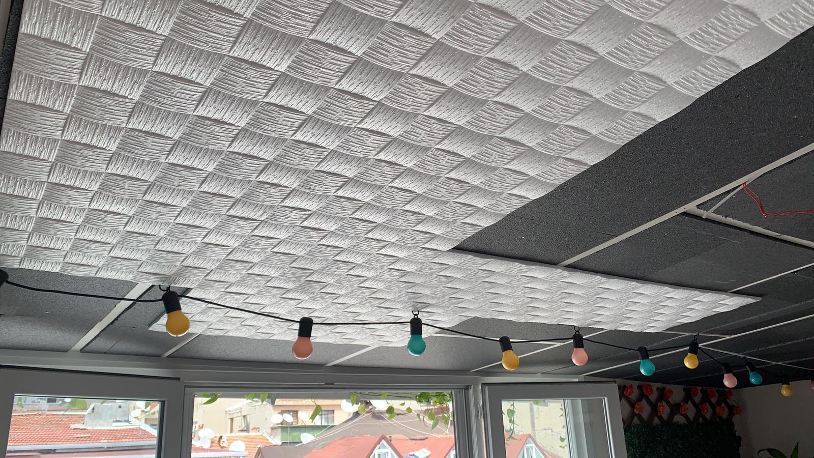

  • Benim evimde dubleks. Geçen sene kış aylarında ısınmada sorun yaşıyordum. Tavan arasında izocam taşyünü serili. İçerisi alçak tavan olduğundan EPS strafor kalınlığı kurtarmıyordu bende dekoratif strafordan yaptım ve ısıyı tutmada çok fark etti.

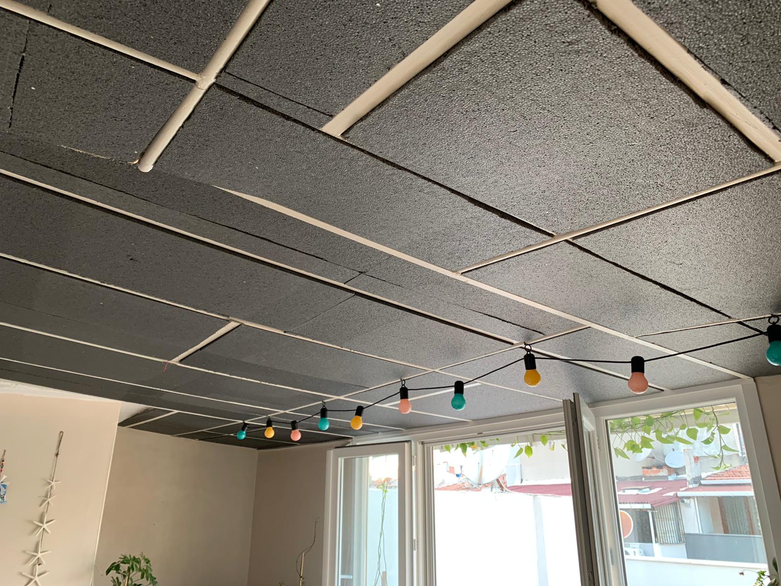

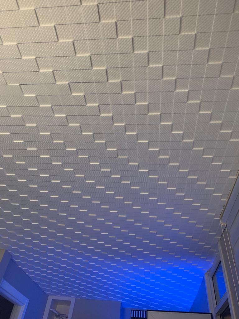

    Terasta da kapalı bir bölümüm var. Onun da çatısında OSB levha üzerine membran kaplı. İç taraf yazın sauna gibi kışında buz gibi oluyordu. İçeriden 5cm karbonlu EPS strafor ve 1 cm dekoratif strafor kapladım. Yazdığım olumsuzlukları ortadan kaldırdı. Çok memnun kaldım.

  • Fushicho kullanıcısına yanıt
    Hocam ilk fotoğraf evin içi mi, odanın tavanına mı yaptınız? 1 cmlik olanlar var onlardan mı?

  • okan10tr O kullanıcısına yanıt
    Evet evin içi, tavana uyguladım. 50x50x1 cm dekoratif strafor tavan kaplama paneli.
    Faydası oldu mu hocam hissedilir şekilde? Bir de öncesinde mesela şöyle bir test yaptınız mı, odanın evin içine bakan kısmındaki duvar pencere tarafındaki duvar ve tavana dokunup sıcak soğuk farkını kontrol ettiniz mi?
    Dediğiniz şekilde bir test yapmadım.
    Geçen sene bu yalıtımlar yokken üst kat soğuk oluyordu. Bu sene kış girmeden yaptım farkı gerçekten hissettim. Üst kat sıcak oluyor diye radyatörünü bile kısıyorum.
