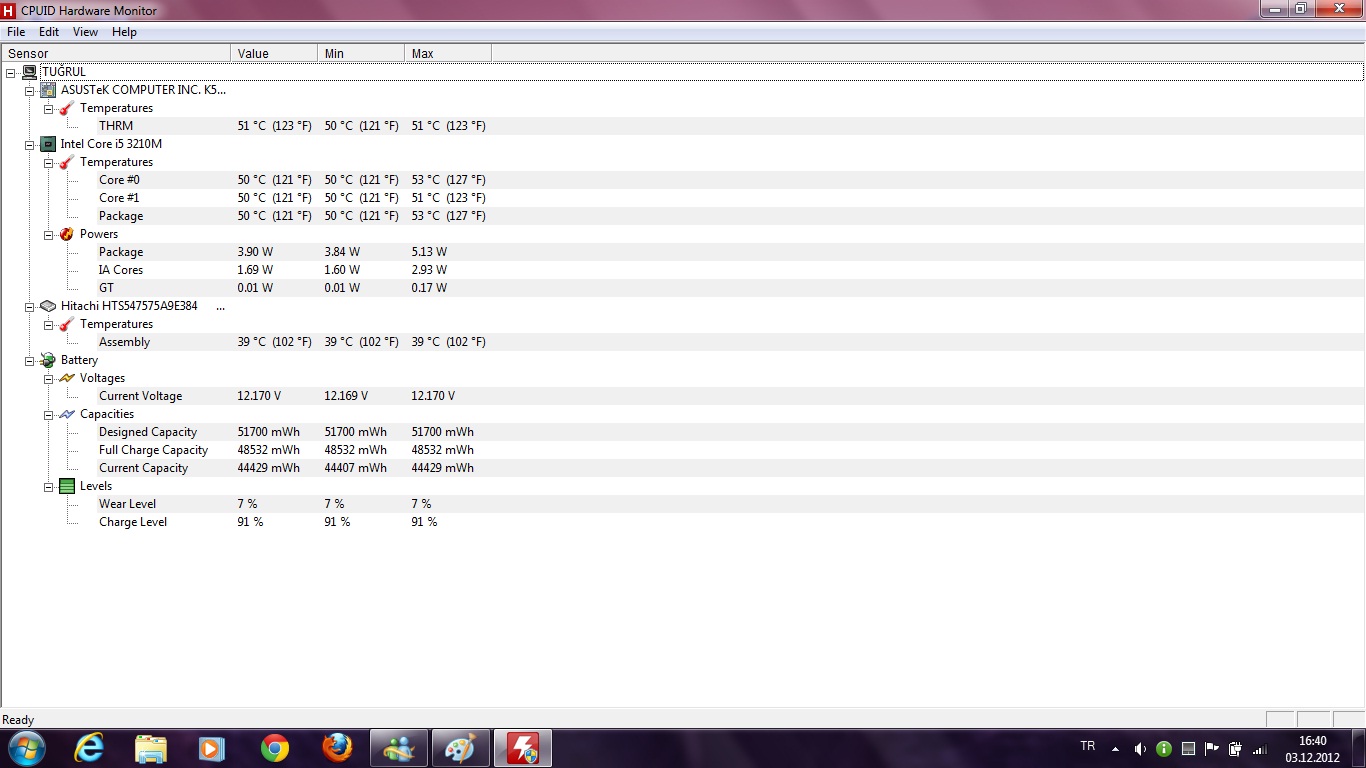

    HW monitoru indir dostum. onu kurduktan sonra wear level var. o bataryanın ne kadar bozulduğunu gösterir. eğer yüksekse Örn %88 gibi vs. bataryanın ömrü azalmıştır.
    Ayrıca o uygulamada ısını ve ne kadar dolu olduğunu da görebilirsin. istersen resim de atarım.

  • resmi çektim kardeşim böyle ben bişey anlamadım nereye bakacaz bozulacağını sen bir resmi inceleyip beni bilgilendirirsen sevinirim
  • buralardan anlamazsın arkadaşım onu 24 saat pc yi kullanmadan bataryayı şarza tak %100 olursa ve 2 gün giderse sıkıntı yoktur eğer dolmuyorsa pilin ölmüştür
  • şuan bile en az 2 saat gidiyor kardeşim..şöyle bir durum %99 olunca batarya fişe takılı olsa bile şarj kesiliyor ve %85 lere düşünce tekrar şarj etmeye başlıyormuş bu sırada da fişe takılı dolmuyor diyormuş..yani bu durum normalmiş ama %100 olmadan düşüşe geçmesini anlayamadım
