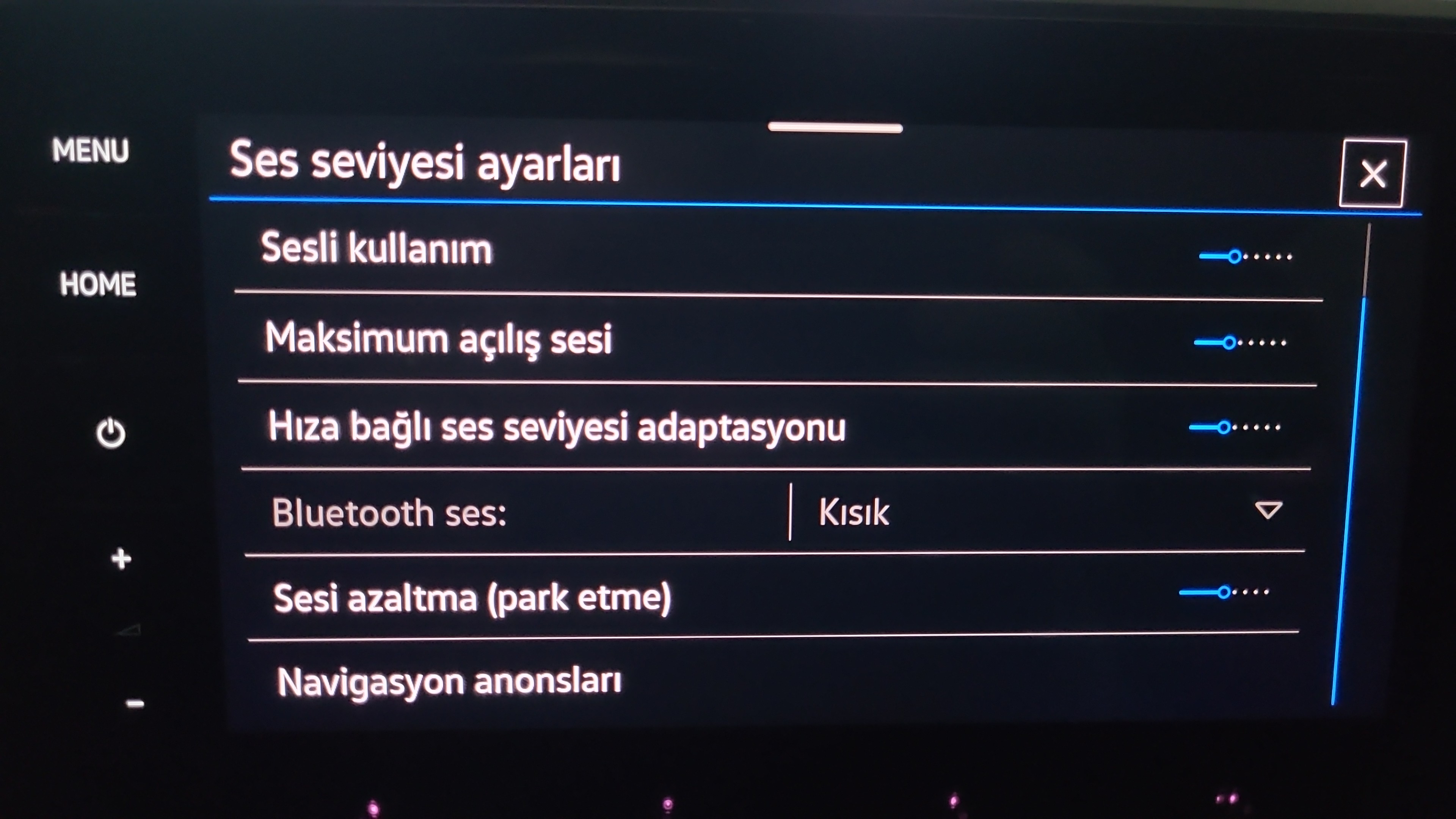

    Ses, ses seviyesi ayarları bölümünden maksimum açılış sesini kontrol edin.
