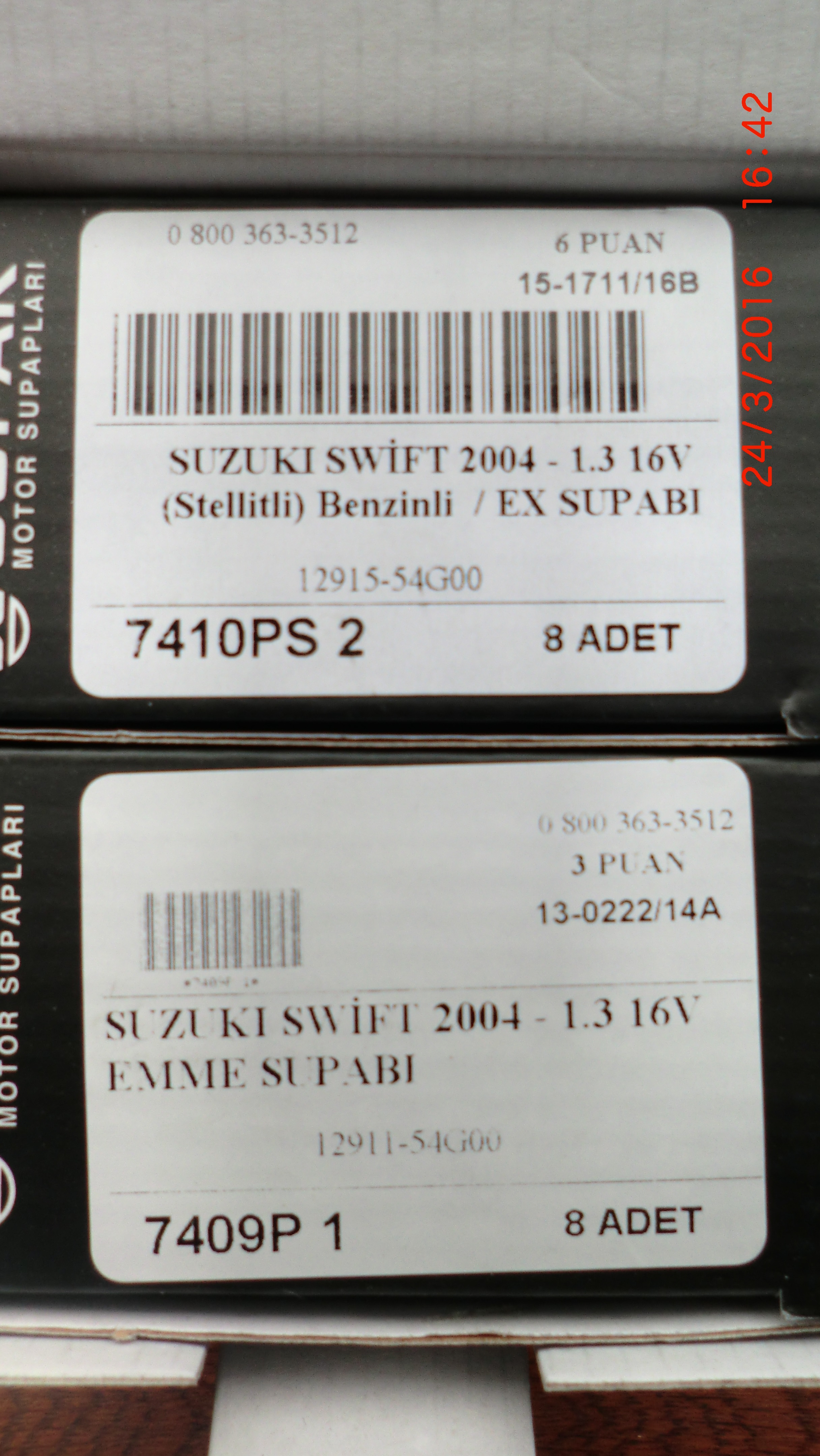

  • LPG Subap yakması olan arkadaşlar için ihtiyaç listesi ;2009 kasa 2011 sonrası kasa için herşey aynı dır.
    Stone marka silindir kapak contası JA-A1026 veya JA-A1026 F Japon malıdır , ya yetkili servisten orjinal al yada stone al .başka marka olmazmı deme ,Kp, Ajusa , victorreinz ,Elring ,Glaser gibi Alman markaları var ama bence alma ! Stone en iyisi.
    Stone marka subap lastiği JF-A6017 16 adet alınacak (swift ,grand vitara , bütün suzuki modellerininki aynıymış )
    8 adet egzost subap ı biz İstanbul maslak sanayide ''subapcı Muammer'' diye bi adama yaptırdık , özel olaral LPG için yapıyor .( istanbuldaki çoğu ticari taksilerin LPG için subap yapıyormuş ,Facebook sayfası var ,takip edebilirsin.
    8 adet emme subap ı Supsan marka TV40942 alınabilir , bazen emme subapları bozulmuyor değişmesine gerek kalmıyor.
    Motor yağı ve yağ filtresi
    Silindir kapağını söküp takacak usta işçiliği
    Silindir kapağını hazırlayacak ,subapları ve subap lastiklerini takacak , subapları ayar yapacak Rektifiyeci işçiliği.
    STONE MARKA JAPON MALI SUBAP LASTİKLERİNİ VE SİLİDİR KAPAK CONTASINI ANTALYA'DAN YILMAZ MOT.ARAÇLAR İSİMLİ Bİ YEDEK PARÇACIDAN TEMİN ETMİŞTİK 0242-443 2121
    EXAUST SUBAPLARINI ÖZEL İMAL ETTİRDİK , LPG YE 5 KAT DAYANIKLI VANADYUM MALZEMESİNDEN. SUBAPÇI MUAMMER .MASLAK SANAYİ SİT. İSTANBUL.
