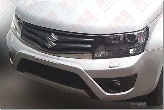

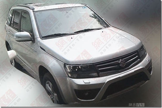

  • 2013'te Grand Vitaranın yeni kasası gelecek diyorken, GV sadece makyajlandı. Casus fotoları...
     SUZUKİ Grand Vitara Sevenler Buraya

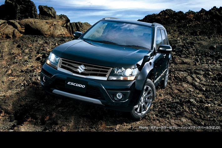

  • Ön tampon, ön panjur makyajlanmş, sis farlarına led halka eklenmiş, 18 inç jantlar eklenmiş, 2.4 litre 4 silindir 165 PS güç 225 Nm tork üreten benzinli motor kullanılmaya devam edilecek.
    Aracın içinde veya donanımında ise herhangi bir makyaj ve değişiklik yok.
    Daha fazla foto için:http://www.rushlane.com/2013-suzuki-grand-vitara-suv-launched-in-japan-as-escudo-photos-1239370.html
    edit: belki karartılmış arka camlar da donanıma eklenmiş olabilir.
