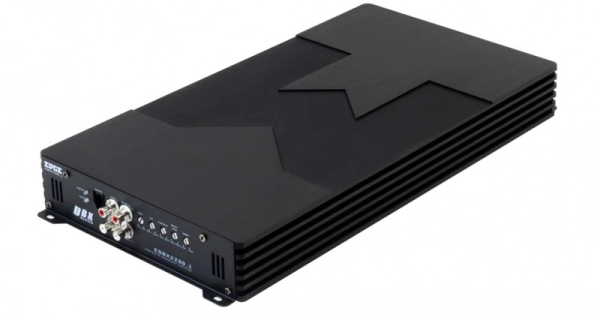

    belirtilen amfiyi daha önce kullanmadım. marka malesef giriş seviyesi ürünleri ile tanındığı için halk arasında kötü ün yapmış durumda. 8k bütçe ayırabilecek seviyedeyseniz Edge 2200.1 öneririm.
