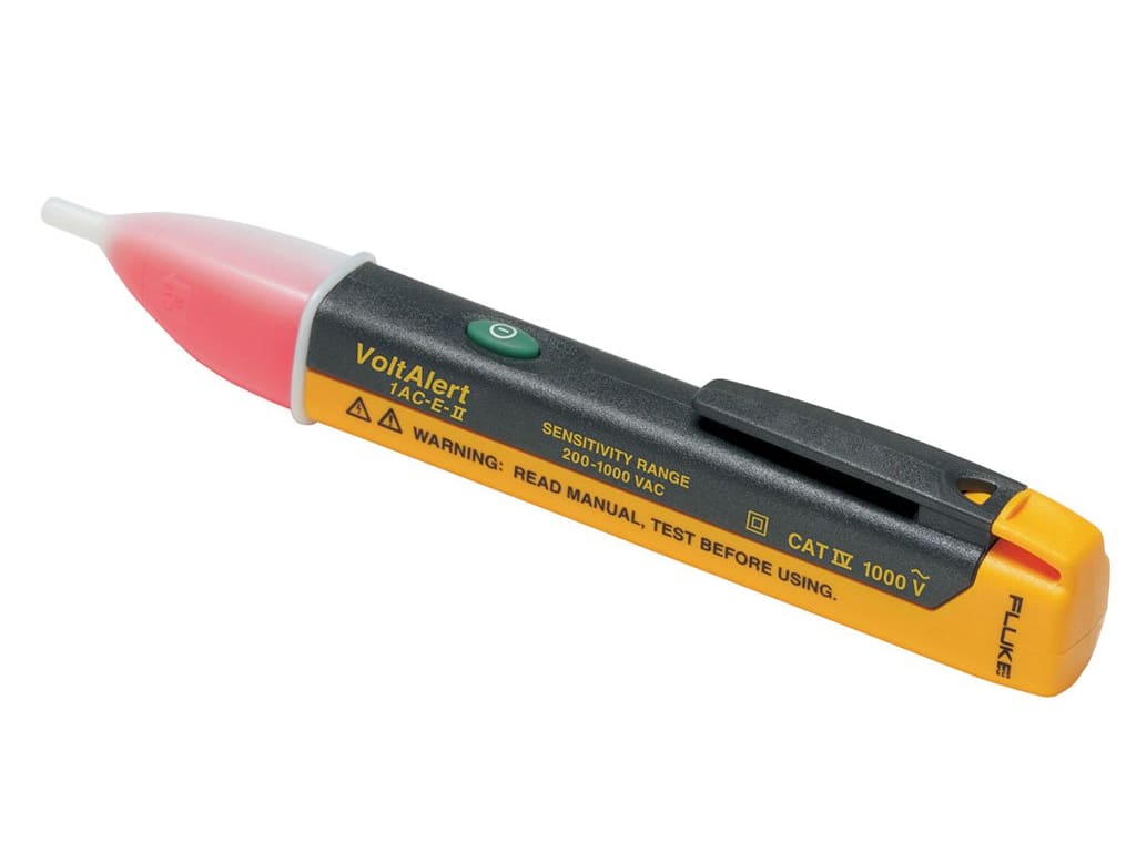

    voltaj ip gibi 220V değildir genelde 215-230 civarı gezinir bölgeden bölgeye değişir ama 240nı üstüne pek çıkmaz. fiş diyorki bak ben 250ye kadar idare ederim üstünde napacağım belli olmaz diyor.o 250nin anlamı bu. mesela aşağıda bir kontrol kalemi var. o da ben 1000V a kadar idare ederim gidip 20kV baraya beni tutarsan cıs olursun kanka diyor.

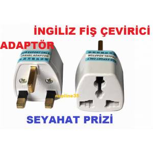

    uk de şebeke 240V 50Hz. tr de çalışır o. yalnız şu konvertörlerden gerekebilir sana.eğer fişi ingiliz tipi ise.
