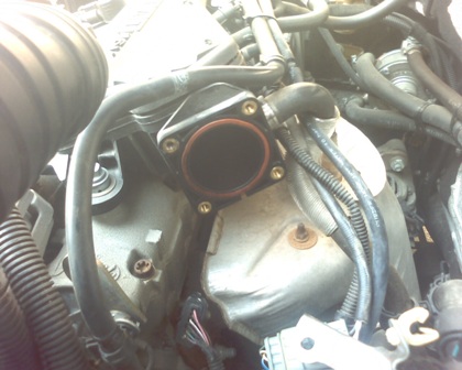

  • BOĞAZ KELEBEĞİ temizliğini sökerek yaptırmak istiyorum. Daha sağlam ama rölanti dalgalaması arada rahatsız ediyor. LPG de stoplama var...
    Nelere dikkat etmeliyim. Dışarıdan karbüratör temizleyici ile temizlendi.
    BU gün ustaya sordum. Boraya yaptım düzeldi dedi. Kelebekte ki rölanti motoruna dıştan baktı .açacak vida bulamadı. Baskı şeklinde dedi. Tinere yatıracakmışş. Tiner Plastik parçalara zarar vermez mi?

  • Boğaz kelebeğini TİNER e yatırmak ne kadar uygun olur arakadaşlar....
    Orijinalden alıntı: stilock
    Akçaçakır ,buyur sana boğaz kelebeği
