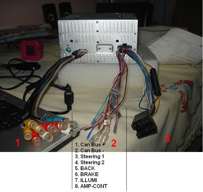

    Değerli arkadaşlar. Double din montajı ile alakalı 2 yerle görüştüm, birisi direksiyon kumandası olmaz dedi, diğeri uğraşırız olursa yaparız dedi. 60- 80 tl ücret istediler.
    1. sorum: 2 nolu bölgedeki kabloların isimlerini yazdım. direksiyon kumandası olurmu?
    2. sorum: bizim teybin kabloları 3 nolu bölgedeki soketi dolduruyor. 2 nolu bölgedeki kablolar nereye girecek? Anladığım kadarıyla direksiyon kumanda kabloları (steering) 2 nolu bölgede.
    Bizim stillerin teypleri, can-bus üzerinden direksiyon kumandasıyla iletişime geçiyor.Bu can -bus kabloları teybin elekktirik soketindeki pempe-beyaz ve pembe-siyah olanlar bu kablolar 10 ve 50 HZ olarak 10 bit veri taşıyor piyasadaki teypçilerin bu kabloyla bişey yapması zor ancak araya can-bus dönüştürücü koyduğu takdirse olur onun da fiyatı çok pahallı.Benim kendi aracıma uyguladığım bir yöntem var onunla sorunsuz kullanıyorum.Sana hatırlatmada bulunayım can-bus sistemine bilinçsiz müdahale etmek ciddi zararlara sebep olur.
    Dün siteden VehbiCan arkadaşımızın stiline double montajladım, direksiyon kumandalarını çalıştırabiliyorum ama Vehbi'nin stilinde kumandalı direksiyon yok,işlemi erener0101!in çıkma direksiyonuyla denedik problemsiz çalıştı.

    burada (ereğli) bir arkadaşın tanıdığı oto elektrikçi varmış. o baktı ayak üstü.
    sizin dediğiniz pembe kablolara steering kablolarını takınca direksiyondaki ses tuşlarından ses artıp azalıyor. can bus kablolarını takınca frekans araması yapıyor.
    ustanın dediği "kablolar direk konulmuş, ara bağlantıya gerek yok. uğraşır yaparız" dedi. bende bir soralım dedim.
    ne dersiniz?
    ne dersiniz?
    Direk çalışmasına imkan yok? bana kalırsa o kabloları bağlayınca ses kendiliğinden artmış veya azalmıştır yani kontrollu şekilde değil siz isterseniz benim dediğim şekliylemi azalış artış yapıyor onu kontrol edin.Can-Bus kablosunda 3-4 volt gerilim var tuşa basıldığında bu gerilim7-8 volt civarına çıkıyor dikkat edin teybin kontrol girişine zarar vermeyin.

    sesin kendisi azalıp artmadı. yani kendisi banada gösterdi. artı-eksi yapınca ses artıp azalıyor. aynı şekilde radyo frekansı ileri geri gidiyor.
    tamam dediğiniz gibi uğraşalım. olursa paylaşırım ben.
    son olarak yukarıda paylaştığım fotodaki kablolarla vehbi can ın teybinin kabloları aynımıydı?
    cihazınızda can-bus girişi var.Eğer universal olarak can-bus araç protokolunu öğreniyorsa kumandanızın çalışması normal.Ben şimdiye kadar can-bus protokolunu öğrenen cihaza rastlamadım bu aldığınız cihaz bu işlemi gerçekleştiriyorsa süper olay.Tekrar hayırlı olsun
    Cihazınızda hem network (can-B-bus) hemde manuel girişler var (3-4 nolu kablolar) araçların %80'nin direksiiyon kumandası manuel olarak işletilir.
