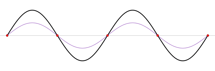

    Eğer diktörtgen bir odada müzik dinliyorsak, odanın birbirine paralel duvarlarından yansıyan ses dalgaları odanın içinde durağan dalgalar (standing waves) oluştururlar, aşağıda daha iyi anlatabilmek için bir resim koydum, resimde açık mavi ses dalgası bir duvardan, açık kırmızı ses dalgası paralel duvardan yansıyan sesler olsun, koyu mavi dalga bu 2 yansıyan dalganın toplamını yani duyduğumuz sesi göstermektedir burada önemli olan husus odanın modu denilen kırmızı noktalarda bu toplamın yani duyduğumuz sesin daima sıfır olmasıdır.
    Tabi ses dalgalarının yansımasındaki ufak değişiklikler vs yüzünden gerçek hayatta hiç bir zaman odanın modu denilen noktalarda ses sıfır olmaz ama odanın diğer yerlerine görece oldukça düşük olur.
    Durağan dalgalar sadece belli frekanslardaki seslerde meydana gelir, bu frekansların hangileri olduğunu odanın boyutları belirler. Örneğin konuyu inceleyen yazarın odasının eni 4.2 metredir, bu boyutun problem çıkaracağı ses frekanslarını şu şekilde hesap edebiliriz :
    Dalgaboyu 8.4 m (oda boyutunun 2 katı) olan ses sinyalinin frekansı = 345.3 (23 derece sıcaklıkta sesin havadaki hızı) / 8.4 = 41.1 Hz
    Bu oda en büyük problemi 41.1 Hz frekans seviyesindeki sinyallerde yaşayacaktır.
    Nitekim Sn. cafyonun linklediği yazıdaki grafiğe bakarsanız ses şiddetinin 40-50 Hz aralığında çok büyük bir dip yaptığını görebilirsiniz. Konunun yazarı kullanılan bazı DSP (Digital Signal Processing yani sayısal sinyal işleme) tekniklerinin bu sorunu düzeltip düzeltmeyeceğini denemiş ve bu tip tekniklerin bu sorun karşısında ne kadar başarısız olduklarını anlatmıştır.
