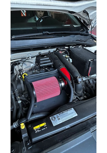

    Bilgi aktarımınız için teşekkür ederim öncelikle aynı araç internet üzerinden buldum resmi bu şekilde bir yerleşim doğru mu sizce

  • Açık hava filtresini sesi için istemiyorsan gerek yok. İlla yaptırayım istiyorsan (meraktan, bir şeyler yapmak istiyorsan vs), kutu içi performans filtresi takabilirsin. Şuan kullandığın filtre berbat bi durumda değilse, açık filtre takmanın bir esprisi yok.

    Değerli yorumunuz için teşekkür ederim araç bakımdan yeni çıktı sayılır kn kutu içi performans filtresi alıp takmam maliyet açısından da iyi olacaktır diye düşünüyorum
