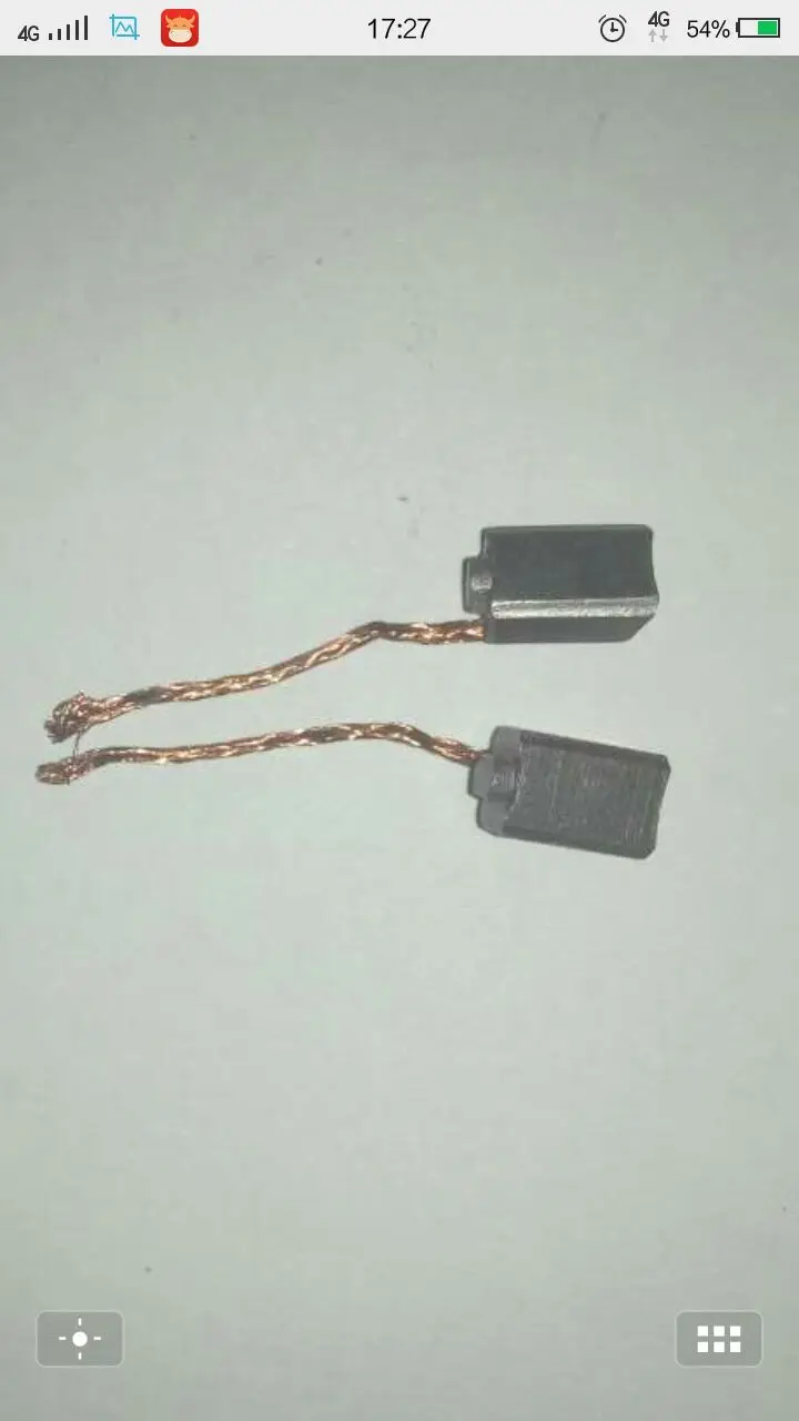

    Güç kaynağı kısadevre yapmıştı tamire verdim yapığnı söyledi bende adım ama güç kaynağı çinden geldiği için sanırım elektirikçi arkadaş devre şemasını karıştırmış anlamadım nasıl olmuş akşam bağlantıyı bi taktım bi aydınlanma hemen birizden geri çektim =) güç kaynağı pert ama şöle bir sıkıntı oldu buseferde eski kullandığım güç kaynağını takınca eskiden olmayan bi ses geldiğini farkettim motorun içini açtım o da ne 2 ye ayrılmış kömürü(adını yanlışta biliyor olabilirim daha çok mekanikçiyim). Tavsiyeniz neidir o ufak parçayı aliexpreste buldum ama kendim alıp takabilirmiyimki yada bana maliyeti burda yaptırsam çok olurmu hiç bir fikrim yok bilen bir arkadaş yardımcı olursa sevinirim.

    Yarın hem güç kaynağınıda göstermek için bi elektirikçi arkadaşın yanına gidicem onada anlattım durumu elimdeki numuneyle kömür alıcam biraz farklı kömür boyutu alıp takıcaz beraber, takma kısmında zaten slotu var rahat takılıyor çıkarma işleminide ben yaptım ama ben acaba bobin kısmına zarar verdimi ondan endişelendim onuda yarın test etmiş oluruz inşallah , taktıktan sonrada durmu paylaşırım. Cevap için teşekkürler
  • Bugün gittim fakat uygun boyutlarda ve uygun malzemde kömür bulamadık mecbur çinden sipariş vericem artık gelince takıcam güç kaynağının da çinliler biraz farklı yapmış elektirikçi oyüzden yanılmış ama sigortasını değiştirdik kurtardık onuda kömürü mecbur beklicez

  • Bunların zaten böyle konık olmaması gerekiyor ... BAzı bobinajcılar matkap türü el aleti tamiri yapanlar bu kömürleri de satıyor şehrinizdekileri bir gezin soruşturun.

  • Yok şekli öyle yani orjinalide öyle 2 3 pasaj gezdim hatta 30 yıldır sırf bu kömürleri satan bi dükkana yönlendirdiler ordaki abide bunu bulamazsın çok zor bayisinden anca almanlazım dedi ki aliexprestende tam o şekilde buldum

  • Bugün kömürü taktım ve kontrol ettim çalışıyor fakat bi ses geliyor, ben rulmandan olduğunu sandım ama değiştirirken farkettim sorun kömürün temas ettiği sürttüğü bakır yerden geliyor sanırım kömür kırıldığı zaman aşındırmış yada takılmış, motor çalışıyor ama bana sıkıntı çıkarıcak gibi. Bir öneriniz varmı ince zımparayla yüzeyi zımparalasam acaba bi faydası olurmu
