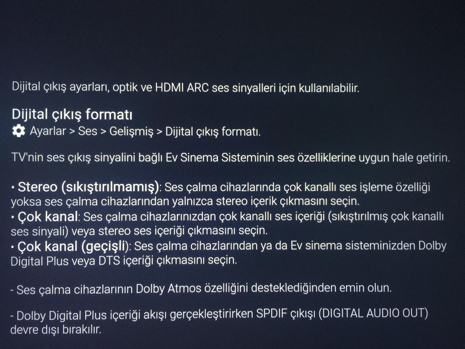

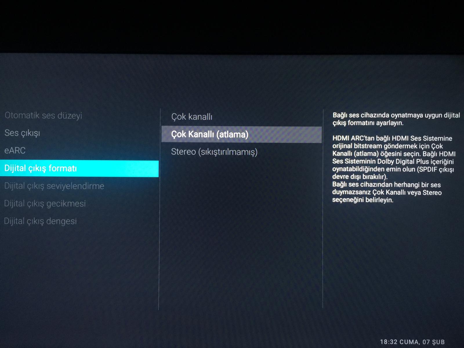

  • TV'deki ses ayarı konusunda kafam karıştı ChatGPT'ye sordum her seferinde farklı bir cevap verdi
    kullandığım TV: Philips 58 PUS8506
    Soundbar: TAB6405 https://www.philips.com.tr/c-p/TAB6405_10/kablosuz-subwooferli-soundbar-2.1
    Soundbar Philips'in sitesinde sadece Dolby Digital destekliyor gözüküyor ve 2.1 kanallı bir soundbar. TV'ye HDMI kablosuyla bağlı
    TV'de 3 farklı ayar gözüküyor bu soundbar için hangisini seçmeliyim tecrübeli bilen arkadaşlar cevaplayabilir mi
    en iyi verimi almak istiyorum bu cihazdan

    TV'nizin HDMI'ına bağlı başka cihazınız var mı? PS5, Apple TV vs..
  • radyohead R kullanıcısına yanıt
    HDMI'dan sadece bu soundbar bağlı bir de arada bir laptop bağlayabiliyorum boşta başka bir kablo var
  • grikurtccc G kullanıcısına yanıt
    Soundbariniz 2.1 dolayısı ile stereo. Tv'den de stereo göndereceksiniz.
  • eiskent E kullanıcısına yanıt
    O zaman Dolby Digital içerik nasıl işlenecek örneğin Netflix’te film izlerken
    netflixin kendi dublaj ses seçeneğinde 5.1 Türkçe ses seçiliyken nasıl olacak
    5.1 icerigi destekleyecek hoparlor sayiniz olmadigi icin stereoya dusecek. dolby digital kaydin ismi. Hoparor sayisina gore stereo da olur, 5.1 de olur. Sizin netflixte 5.1 secenegini sectiginizde stereo veriyor zaten
  • doğru olmaz eiskent o zaman ses ayrışımı ve subwoofer kullanımı etkin olmaz
    @grikurtccc
    tv çıkışında çok kanallıyı seçeceksin bu soundbar 2.1 olmasına rağmen dolby digital sesi işleyip öndeki iki kanala ve subwoofera etkin bir şekilde dağıtabilir

    şöyle bir yazı buldum hocam bu yazıya göre nasıl bir anlam çıkarabiliriz
    https://toengel.net/philipsblog/2020/02/13/philips-stereo-multichannel-multichannel-bypass-dolby-digital-plus-was-steckt-hinter-diesen-einstellungen/
    ChatGPT çevirisi:
    Stereo (sıkıştırılmamış)
    Tüm ses sinyalleri PCM 2.0'a downmix edilir (TV, orijinal ses formatını desteklediği sürece).
    Dönüşümler:
    • PCM → PCM
    • AC3 → PCM
    • DTS → PCM
    • DD+ → PCM
    Çok Kanallı (Multichannel)
    Tüm ses sinyalleri her zaman AC3 5.1'e dönüştürülür.
    Dönüşümler:
    • PCM → AC3
    • AC3 → AC3
    • DTS → AC3
    • DD+ → AC3
    Çok Kanallı (Bypass)
    TV, sesi işlemden geçirmez ve doğrudan bitstream olarak çıkış cihazına iletir. (Yani, ses formatı ne olursa olsun PCM, AC3, DTS veya DD+ TV doğrudan iletir, hatta alıcı cihaz bu formatı desteklemese bile.)
    Siz ses alamiyor musunuz bagladiginizda? Sonucta secenek var. Denediginjzde anlarsiniz hangi ses daha iyi oldugunu Soundbariniz cok karisik bir model degil. Ben stereo gonderin dedim, sadays dogrudan gonder secenegi ile dedi. Stereo haric secenekler Tv mi sesi isleyip gondersin, yoksa tv sese dojinmadan soundbar mi sesi islesin. Chapgpt ile aldiginiz cecaolar da bunlar.
    Orijinalden alıntı: grikurtccc
    ChatGPT çevirisi:
    Dönüşümler:
    • PCM → PCM
    • AC3 → PCM
    • DTS → PCM
    • DD+ → PCM
    Dönüşümler:
    • PCM → AC3
    • AC3 → AC3
    • DTS → AC3
    • DD+ → AC3
    Benim dediğimi diyor işte ac3 5.1 dediği dolby digital
    Sen çok kanallı çıkışı seçeceksin
    < Bu mesaj bu kişi tarafından değiştirildi sadays -- 9 Şubat 2025; 16:16:19 >
    Ben çok Kanal atlamalı seçeneğini kullanıyorum pml9507 TV ve b650 3.1 Soundbar da.
    TV ve YouTube da PCM 2ch yazıyor info da, DTS atmos falan bir film açarsam da onun formatı yazıyor, ne izlediğimi biliyorum
    Orijinalden alıntı: MySun
    O senin soundbara özel olabilir bitstream edince dolby digital plus geriye uyumlu olmadığı için ses alamayabilirsiniz dolby digital olarak
