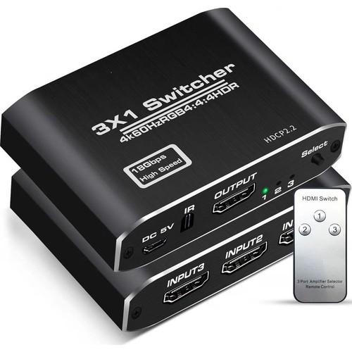

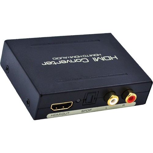

    Genelde kaliteli olanlar yurtdışı sitelerde satılıyor, Türkiye'den baktıklarımda beni futbol oyunlarında idare etmesi açısından şu iki model alınabilir mi ?Kalitesi dışında bu ürünler dediğiniz görevi görür mü? 120HZ'liklere daha sonra indirim falan olursa bakarım. Evde Logitech'in jack girişli hoparlörleri de var, yüksek kaliteli oyunlarda onu kullanırım
    Gplus 4K321M 18GBPS 3x1 HDMI 2.0 4K Ultra Hd Hdr Hdcp2.2 Arc Fiyatı (hepsiburada.com)
    Hdmı Ses Extractor Splitter Hdmı Hdmı + Optik Spdıf Rca L / Fiyatı (hepsiburada.com)

    Üstteki Gplus marka olan olmuyor sanırım, optik çıkış yokmuş :(
  • Diğeri de 4k değil ps5e olmaz
