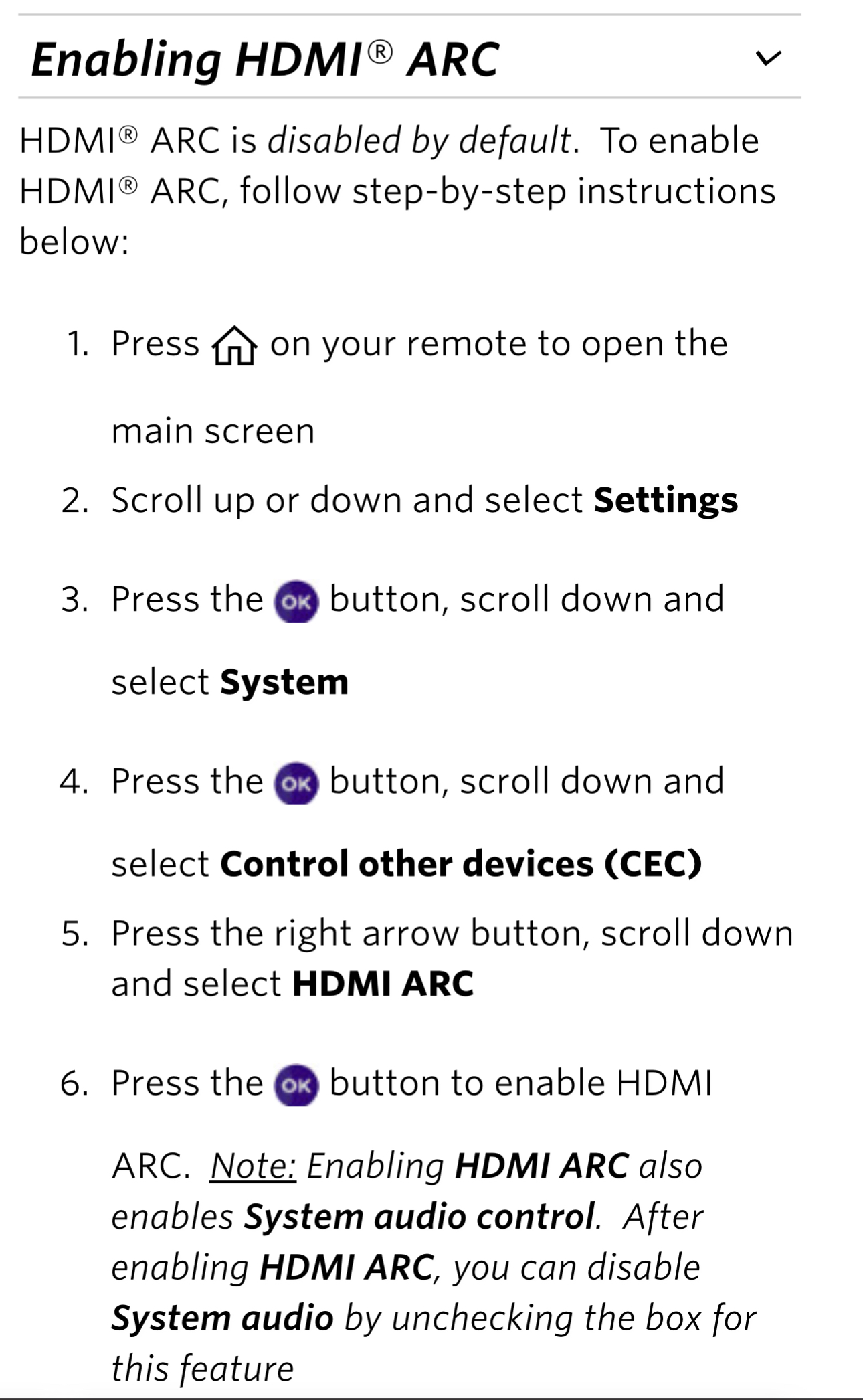

    HDMI-CEC eski bir standart, mutlaka sizin TV'de de vardır. Ayarlarda, Kanallar ve Girişler kısımına bakın:

    Hdmi cec i buldum sonunda, acik olmasi gereken hersey acik ama yinede televizyonun kumandasi soundbar i kontrol edemiyor demekki tcl ve samsung birbiri ile uyumsuz yapacak birsey yok uzulmedim desem yalan olur sinir olurum böyle şeylere, en iyisi olsun dedim q990c aldim beni buldu gene aksilik, bu arada samsung smartthings te hdmi cec ile ilgili birsey bulamadim

    Cec demek zaten uyum demek. Siz simdi tvden butun baglatilari cikarin. Tv kapali iken tekrar arc 1'e soundbari baglayin. Baglanti kurulduktan sonra diger cihazlariin baglantisini yapin. Uyumsuz ilmasi mumkun degil.
