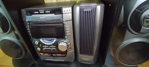

  • Sayfayı yeni gördüm. 2001 yılında sıfır almıştım. Benim gözümde hala bir efsane.

    Hey gidi hey ... Çok güzel bir settir cidden. Bende vakti zamanında az dinlemedim Doğubank'ta bu modeli. İyi bakın setinize. Zira basit bazı kontrol veya bakım işlemlerini yapmamak bu gibi müzik setlerinin ne yazık ki sonunun gelmesini hızlandırıyor. Zaten dayanıklılık konusu her model için aynı değil elbette.
