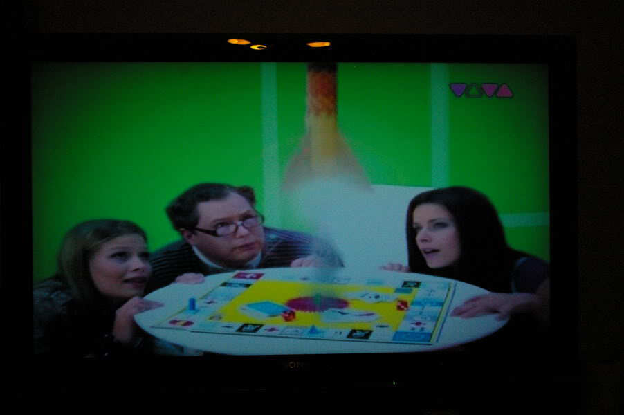

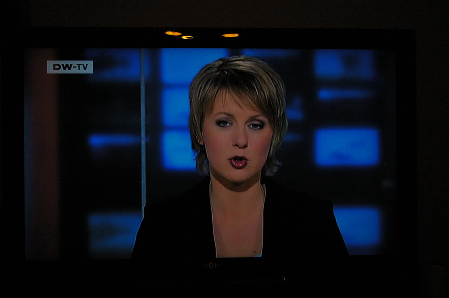

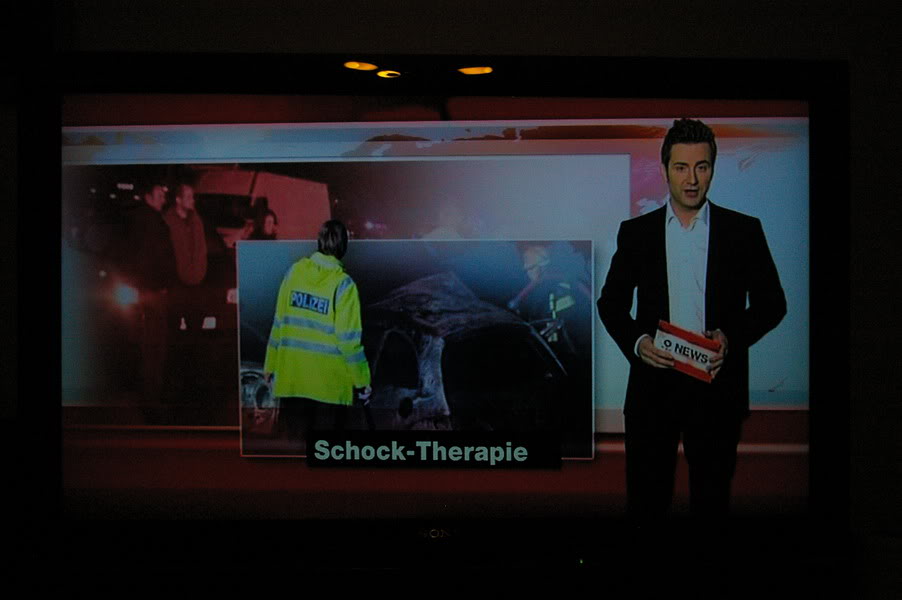

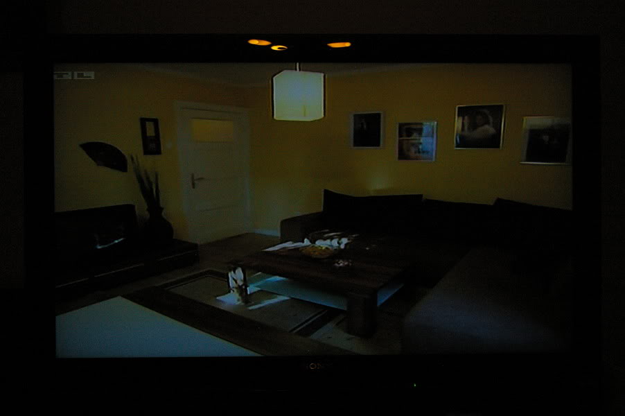

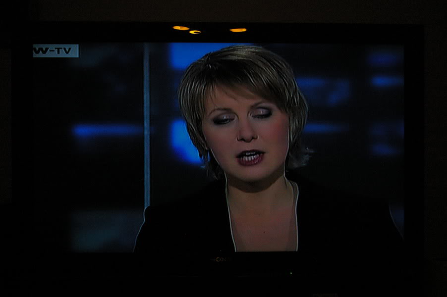

  • Merhaba,
    Yaptığım bir incelemeyi paylaşmak istiyorum. Kutu reciever üzerinden aktarılan yayın ile tv üzerindeki tuner'den alınan yayın arasında fark olup olmadığının tespitine yönelik bir incelemedir.
    Arkadaşımdan ödünç aldığım Goldmaster reciever'ı scart kablosu ile tv'ye bağladım, çanaktan gelen kabloyu da reciever'a.
    Reciever üzerindeki lnb-out çıkışı ile tv dvb-s2 tuneri arasına ise kısa bir anten kablosu ayarlayıp hotbird üzerinde sinyal gücü ve kalitesi full olarak tespit ettiğim kanalları reciever program listesinde de buldum. TV'nin tam karşısına gelecek şekilde, tripod üzerinde fotoğraf makisını da kurup flaşsız çekim için mümkün olduğunca hızlı olmasını sağlamak için makinanın iso ayarını biraz yüksek (1600) tutmam gerekti. Fotoğraflardaki grenler bu sebepledir.
    Ama tüm karelerin aynı ayar ile çekildiğini belirtmek isterim. 1/50sec, F4.0, ISO1600
    Şimdi kendi tespitlerimi paylaşacak olursam,
    Gerek fotoğraf isimlerinde gerekse de aşağıda izah ederken goldmaster reciever için "box", tv gömülü dvb-s2 reciever için "tv" ifadeleri kullanılmıştır.
    İki durum arasında ilk dikkat çeken fark ses kalitesiydi. Box üzerinden izlenen yayındaki ses, tv üzerinden izlenen yayına nazaran epey kötüydü.
    Tv'deki geniş ekran ayarı ile box üzerinden izlenen yayındaki geniş ekran ayarı birbirini tutmuyor. Sadece geniş ekran ayarı değil, akıllı ayar, 4/3 ayarı vs. de tutmuyor.
    Tv üzerinde sinyala kalitesi ve sinyal gücü max olan yayınlar, kutu üzerinden açıldığında seviyelerinin biraz düştüğünü gözlemledim.
    İlk fotoğraflar box, ikinciler ise tv yayınını gösteriyor.

  • Teşekkürler. Çok güzel bir inceleme olmuş.
    Fotolardan anladığım kadarıyla :
    Receiverdaki görüntüler biraz daha karanlık, biraz bulanık , kanal logoları tam oturmamış altyazı veya ekrandaki diğer yazılar daha pikselli
    Tvnin kartında ise görüntüler daha aydınlık , kontrast daha iyi gibi, kanal logoları olması gereken yerde , altyazı ve diğer yazılar daha yumuşak
  • Yani fark çok büyük gözüküyor box'ın bağlantı kablolarında bir kayıp söz konusu olabilir tabiki ama ben box'dan gelen görüntünün neden ekranda yanlış konumlandırıldığını anlayamadım

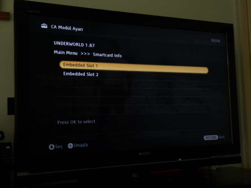

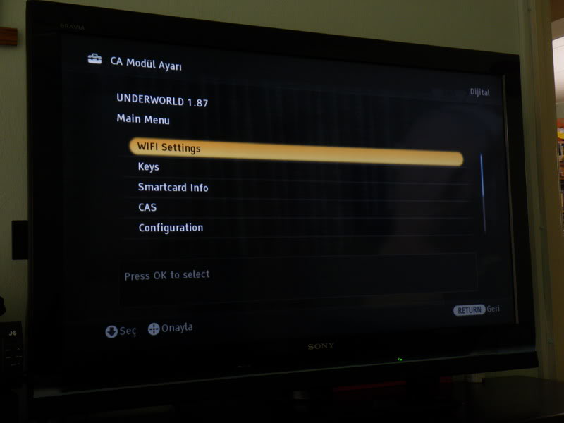

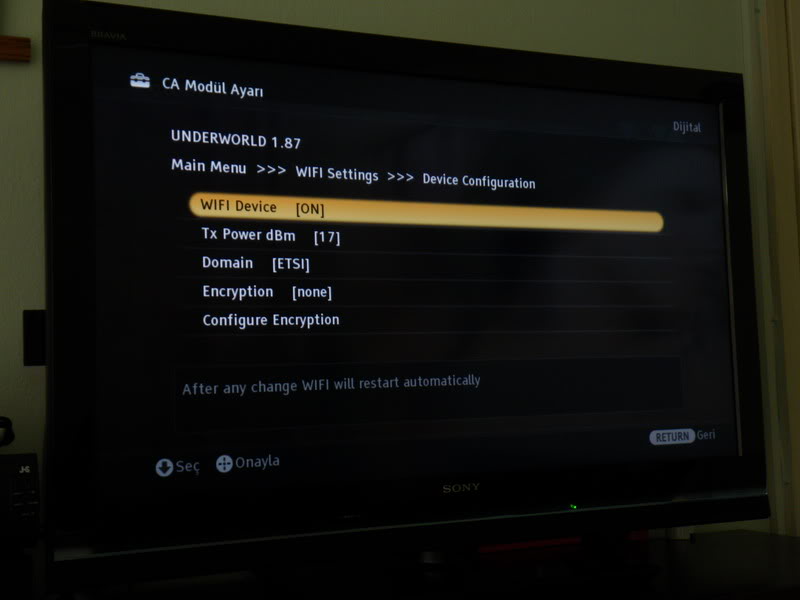

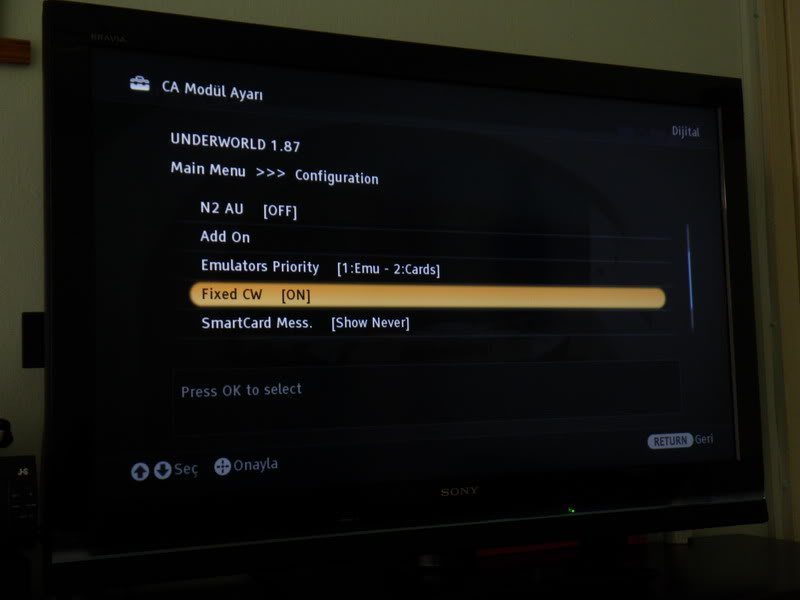

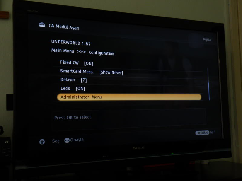

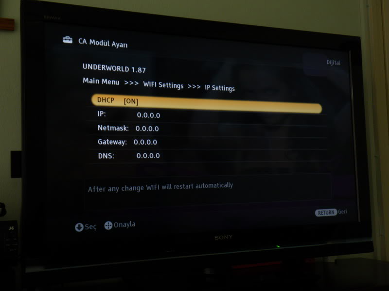

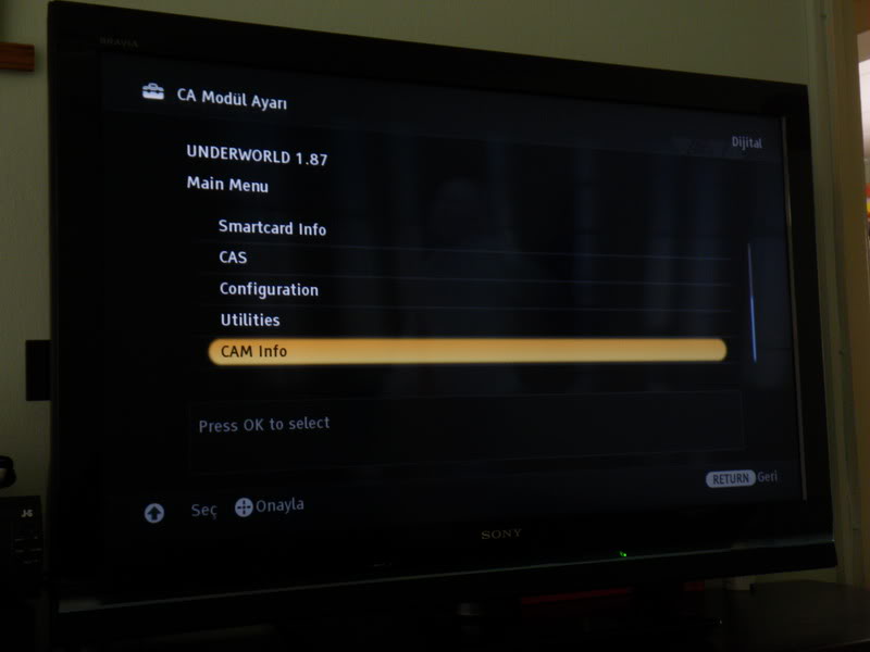

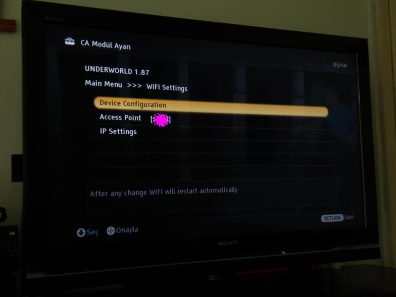

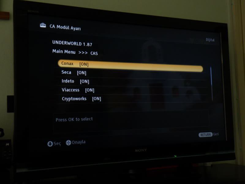

  • Herkese merhaba,
    Durum güncelleme.
    Cas3 programlayıcı temin edip underworld 1.87'yi yükledim ve bir tavsiye üzerine CCcam harici dosyaları temizleyince, TV üzerinden modülün menüsüne erişip müdahale edebilir hale geldim.
    Ancak ne var ki, wifi ayarlarını henüz halledemedim. Modül tarama yapınca evdeki mevcut wifi'yi görüyor ancak "enable DHCP" seçili olmasına rağmen IP no alamıyor cihaz.
    Başta WPA şifrelemeden kaynaklandığını düşünüp, bilgisayardan modem ayarlarına erişip şifrelemeyi de kaldırdım (cas3 ile gerekli düzeltmeleri modüle de aktardım tabi) ama sonuç aynı oldu. Bu konuda yardım bekliyorum.
    Fikir vermesi için ekrandan aldığım görüntüleri aşağıya ekliyorum.
