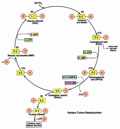

  • Cevaplari yazdim altina. Vitamin fotosentezle uretiliyormus sanirsam karanlik evrede ara besin olarak uretilebilir. Bilen varsa aciklarsa sevinirim.

    Vitaminler, fotosentezin karanlık evre reaksiyonlarında üretilebilen organik maddelerdendir. Kararsız ara bileşikten sonraki aşama olan 3 karbonlu ve 1 fosforlu PGA'dan (fosfogliserik asitten) sentezlenir. 3. öncül doğru olur.
    Karbondioksit fotosentez ürünü değildir, fotosentezin karanlık evre reaksiyonlarında kullanılır. 4. öncül yanlış olur.
    Glikoz da fotosentez sonucu elde edilen organik ürünlerden birisidir. 5. öncül doğru olur.

    Aydınlık evre reaksiyonlarında elde edilen ATP'ler de doğrudan karanlık evre reaksiyonlarında kullanılmak üzere aktarılıyor. Bu enerjiler başka bir yerde kullanılmaz, karanlık evre için üretilmişlerdir.

    Organik maddeler uzaydan gönderilmiyor sonuçta. Bunların bir kaynağı olmalı, bir yerden gelmeli, bir şey bunu üretmeli. O da fotosentez reaksiyonlarıdır.

    Saçma maçma değil. Vitamin de, aminoasit de, glikoz da, yağ da organik maddelerdir ve fotosentez reaksiyonları sayesinde elde edilirler. Vitaminlerin fotosentezle üretilebildiği kalıplaşmış bir bilgi.

    fotosentezin neresine azotu kattın da aminoasit sentezledin? fotosentez diyince ben 2 evreyi devirsel-devirsel olmayan elektron akışlarını ve kalvini anımsıyorum.
    İncele.
     Solunum ve Fotosentez Biyoloji Sorularım (Yenileri Eklendi)
    O da vitamin gibi PGA'dan sentezleniyor.
  • Alacakaranlik cok tesekkur ederim bir de sey soracagim bitkiler baska yollada vitamin elde edebilir mi yoksa uretilen tum vitaminler bitkilerde fotosentezin karanlik evresinde pgaden mi olusur?
