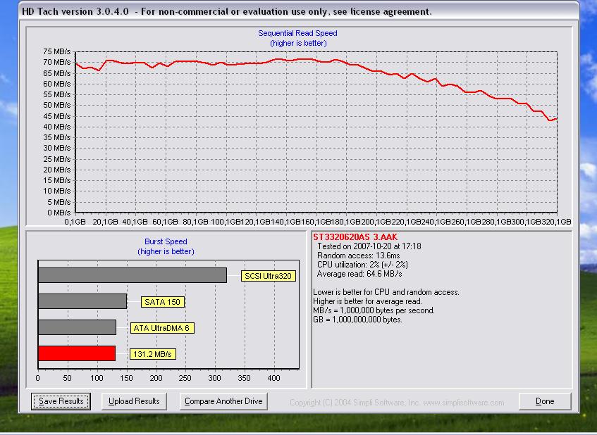

    En güzeli HD-tach kur, harddiskinin hızını ölç. Speedfan ile harddiskinin smart değerlerini detaylı incele de.

  • @ sendorm dediğin programla bi test yaptım bakarmısın? hdd ( c sürücüsü 35 gb )

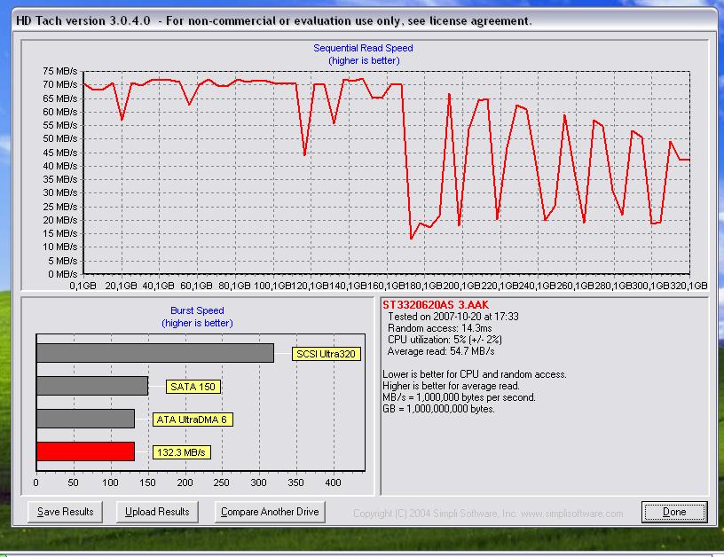

  • bu da işlem yaparken cd den hdd ye kopyalama yaparken, hdd ( c sürücüsü 35 gb )

  • @lasguard, değerler gayet iyi. Harddiskte sorun olsa boşta okuma yaparken, çok sayıda iniş çıkış görürdün.
    Kopyalama yaparken ise o tip iniş çıkışlar olması normal.
    Bi de smart bilgilerine ulaşabileceğin bir programla dene istersen. Lakin, büyük ihtimalle sıkıntı yok.
