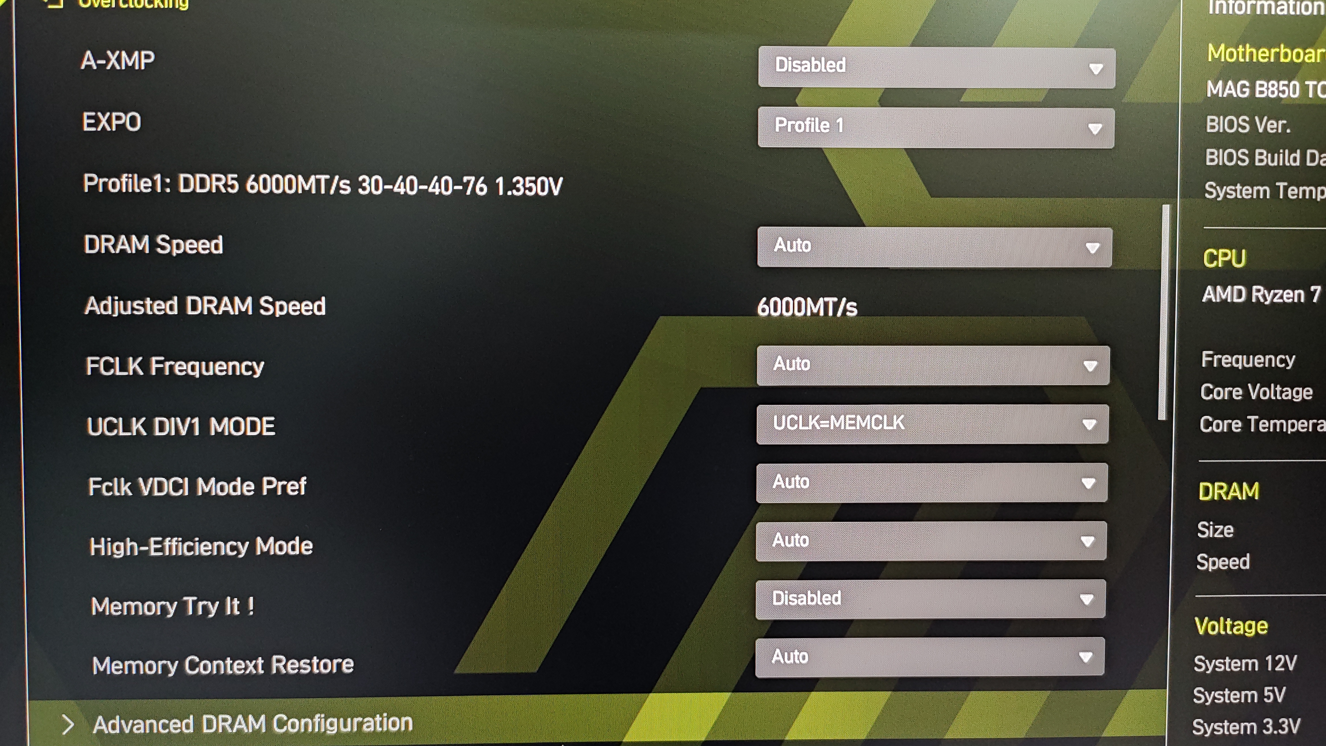

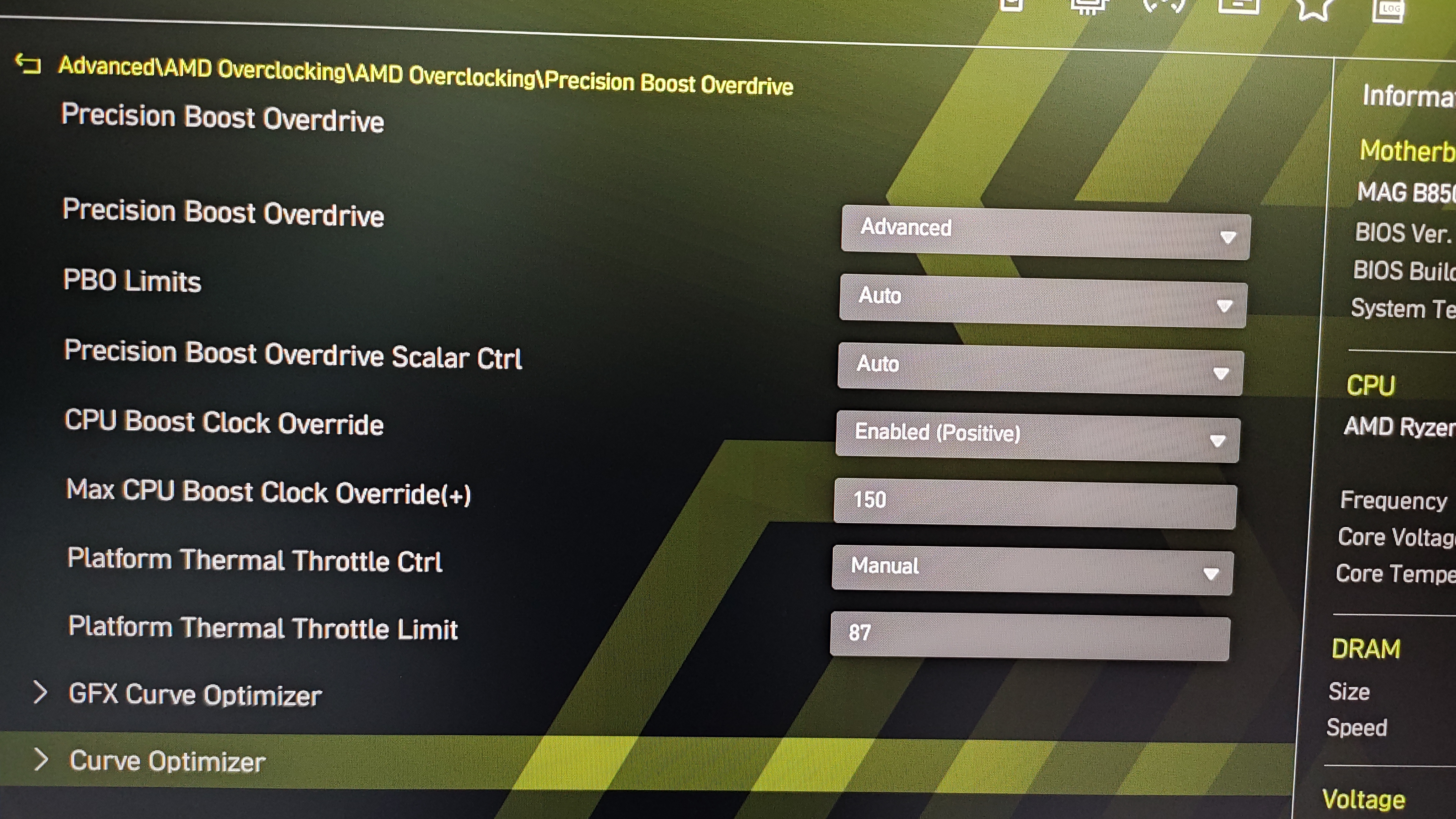

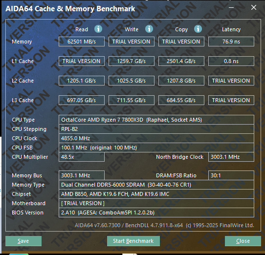

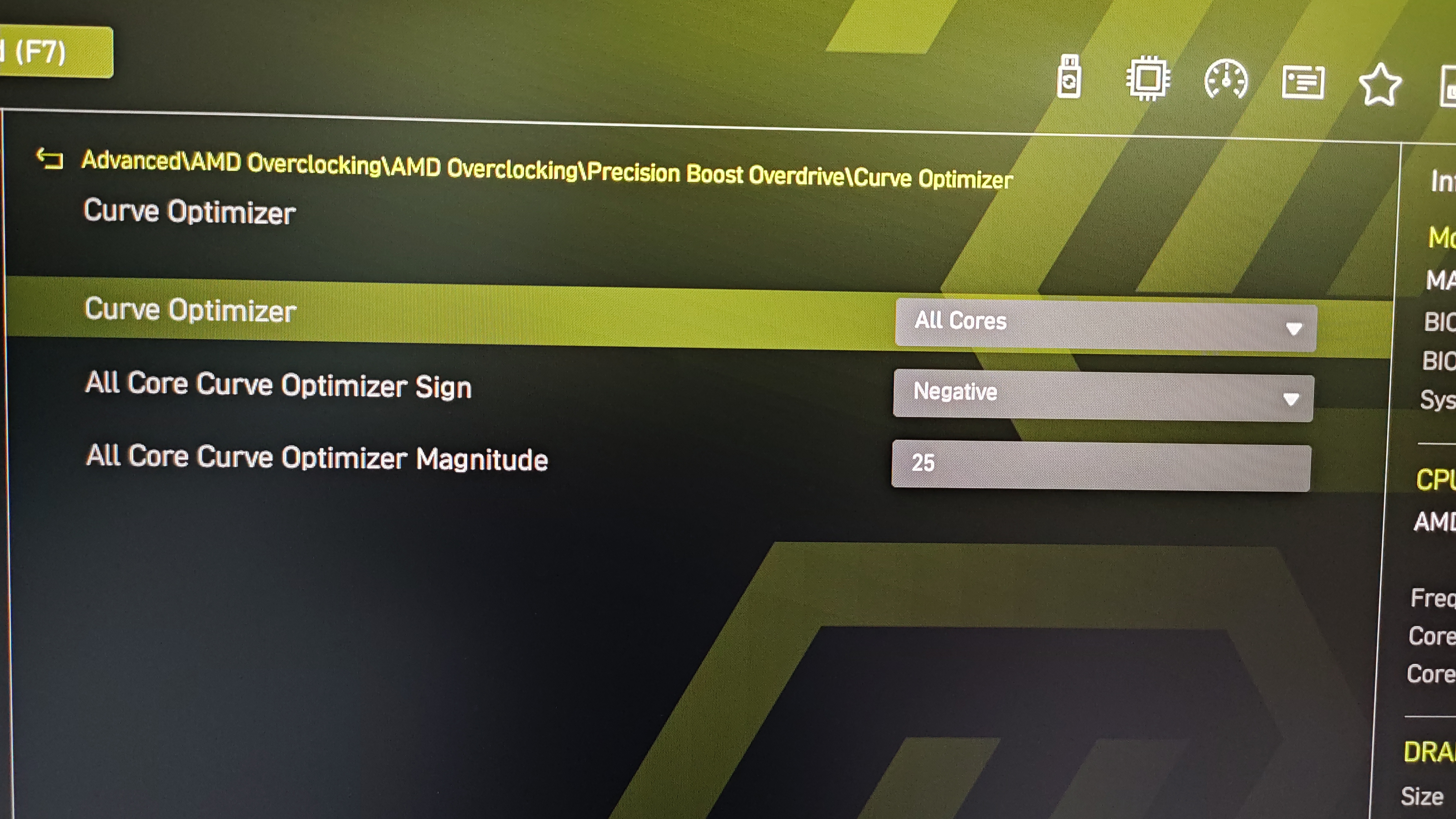

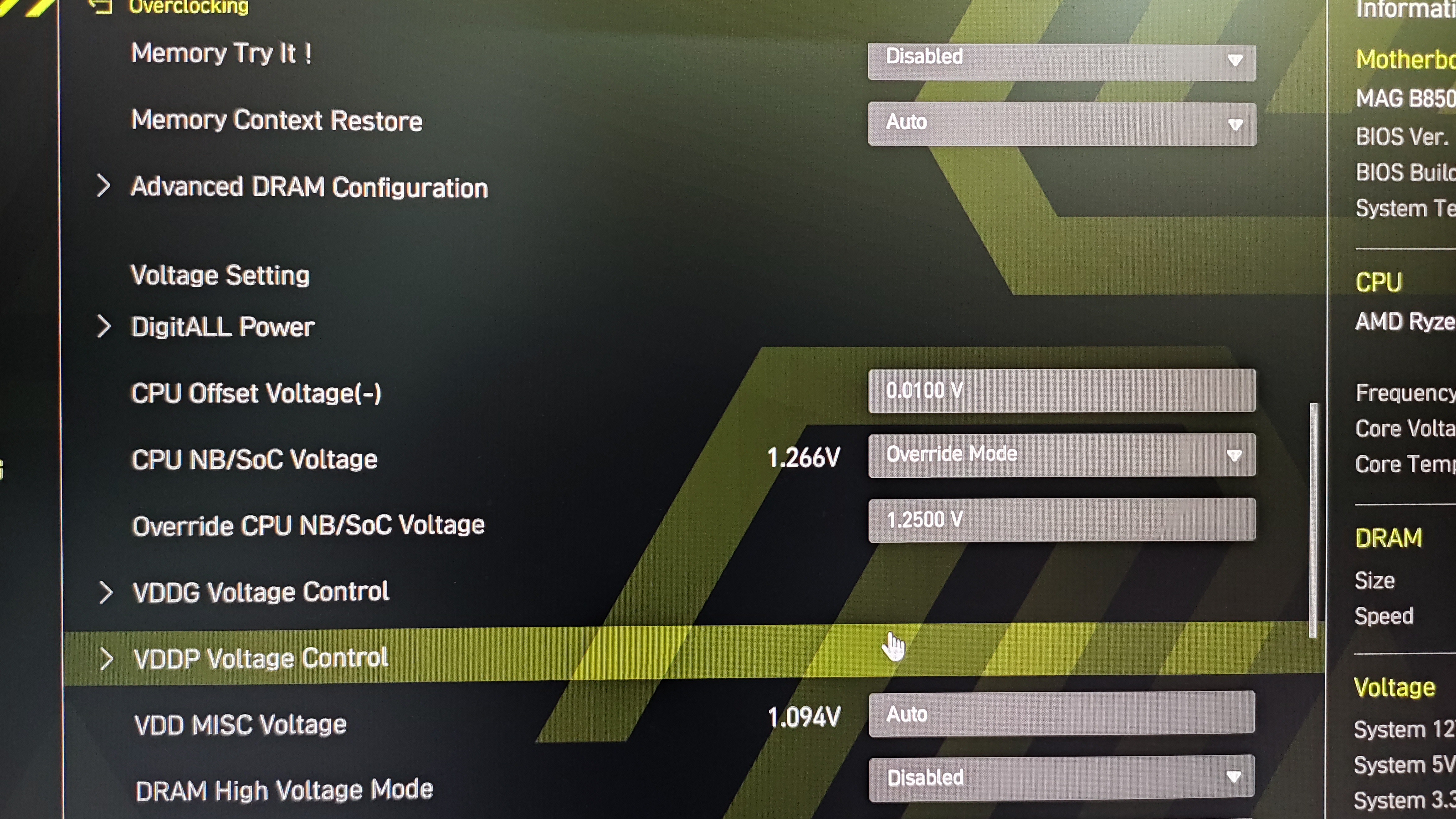

Ramlerde sorun mu var?
Arkadaşlar merhaba yeni bir sistem topladım;
MSI B850 tomahawk anakart
7800x3d işlecmci
6700xt ekran kartı
Patriot Venom Viper (16x2) 6000 mhz ramlerim var.
Herşey tamam ama ram işini anlamadım arızalımıdır nedir bilmiyorum mesela call of duty oynarken resimde de olduğu gibi 1990-1998 mhz yazıyor.
CPU-Z de slot 2 ve 4 te bazen görünüyorbütün detaylar bazen slot 4 de kayboluyor ve hızı 4800 olarak gösteriyor bu şekilde olduğunda pc geç açılıyor açılırken de anakartta dram ışığı yanıyor.
Sebebi ne olabilir biosta EXPO da da denedim aynı şuan xmp açık
