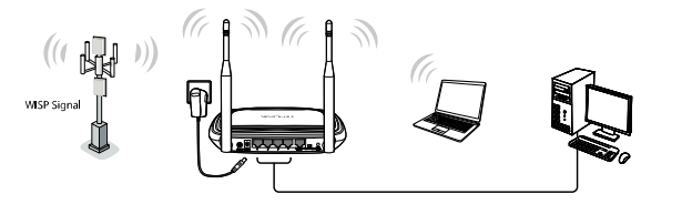

    WISP Client Router Modu
    Bu modun kullanımı aşağıdaki topolojide gösterildiği gibidir. Bu modda cihazı bağlamak istediğiniz erişim noktasına (Kablosuz Modem Router, Kablosuz Router,vb.) client olarak bağlantısını sağlayıp tekrar cihazdan AP olarak yayını paylaşıma açabiliyorsunuz. Fakat cihazı bağlayacağınız erişim noktası ile cihazın IP bokları farklı olmak zorundadır. (örneğin; erişim noktası 192.168.1.1 ise wireless router 192.168.0.1 olmalı) AP Client Router abc SSID (kablosuz ağ adı) ne sahip bir ağı farklı bir SSID ve şifre ile paylaşmanıza imkan tanımaktadır.
    Bu çalışma modunu ayrıca bölgenizdeki kablosuz internet sağlayıcılardan aldığınız bağlantı için kullanabilirsiniz. Bu gibi servis sağlayıcılar adınıza bir hesap oluşturup bir kullanıcı ve şifre tanımlar. Bu kimlik ile bilgisayardan bağlandığınızda sadece tek bir aygıt bağlantı kurabilir. Bu hesap üzerinden birden fazla internet paylaşımı yapmak istediğinizde AP Client Router (WISP Client Router) moduna sahip ürün modellerimizi (TL-WR743ND ,TL-WR843ND, TL-WA7210N, TL-WA7510N, TL-WA5210G, CPE210, CPE510, TL-WR710N) tercih etmelisiniz.

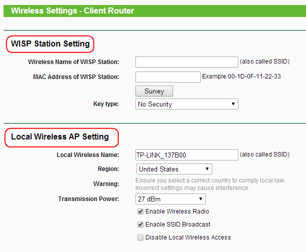

    WISP Station Setting kısmında bağlanılacak istasyon için ayarları yapılandırırken, Local Wireless AP Setting bölümünde ise bağlantıyı paylaştıracağınız Kablosuz Ağ Adını ve Şifresi belirleyebilirsiniz.
    WISP Station Setting bölümünün altından Survey butonuna tıklayarak istasyonları taratınız ve bağlanacağınız istasyonu seçiniz. İstasyona bağlanmak için herhangi bir şifreleme metodu girmeniz gerekiyorsa Key Type tipinden şifreleme metodunu seçip şifreyi giriniz.

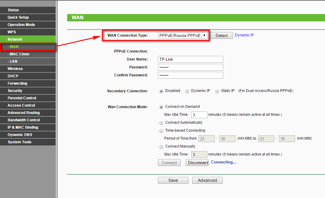

    Network > WAN menüsünden WAN Connection Type (WAN Bağlantı Tipi)ni seçiniz. Kullandığınız WISP servis sağlayıcı tarafından adınıza açılmış bir hesap var ise bu hesap ile giriş yapmalısınız. Bunun için bağlantı tipinde PPPoE seçip hesabınıza tanımlı kullanıcı adı ve şifrenizi giriniz.
     SİZ SORUN TP-LINK CEVAPLASIN
    Her sayfada yaptığınız yapılandırmayı kaydetmek için Save butonuna basınız.

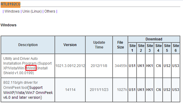

    Bu hatayı alıyorum .Marka model : tp-link tl-WN8200ND . Tak çalıştır gibi bir özellik yok sanırım bu cihazın .Driver cd'sinide bilgisayarımın dvd-r görmedi . Bu siteden driver inı indirdim ama karşılaştığım sorun bu .Yadımcı olursanız sevinirim
    Sayın @iceberg987
    TL-WN8200ND_V1_131119 sürücüsünü otomatik bir kurulum dosyası değildir. Sürücüyü aşağıdaki talimatlar doğrultusunda bilgisayarınıza yüklemelisiniz.
    Sürücüleri elle yüklemek için
    Windows'un sürücüleri, donanımınız için otomatik olarak yüklemesine izin vermek en iyisidir. Windows aygıtlarınız için bir sürücüyü bulamıyor ancak siz bir şekilde bir sürücü elde edebiliyorsanız veya teknik destek personeli bir diskten veya aygıt üreticisinin web sitesinden sürücü yüklemenizi istiyorsa sürücüyü el ile güncelleştirmelisiniz. Bu durumların dışında el ile sürücü güncelleştirmekten kaçınmalısınız. El ile sürücü güncelleştirmeye karar verdiyseniz bunu şöyle yapabilirsiniz:
    Bu adımları uygulayabilmeniz için yönetici olarak oturum açmanız gerekir.
    1. Başlat düğmesi , Denetim Masası, Sistem ve Bakım ve ardından Aygıt Yöneticisi'ni tıklatarak Aygıt Yöneticisi'ni açın. Yönetici parolası veya onay istenirse, parolayı yazın veya onay verin.
    2. Aygıt Yöneticisi'nde, güncelleştirmek istediğiniz aygıtı bulun ve ardından aygıt adını çift tıklatın.
    3. Sürücü sekmesini tıklatın, Sürücüyü Güncelleştir'i tıklatın ve ardından yönergeleri uygulayın.
    Aygıtta kullanılan yonga seti (chipset) Realtek RTL8192CU 'dir. Yonga seti üreticisinin sürücüsünü yükleyerek de aygıtı bilgisayarınıza tanıtabilirsiniz.
