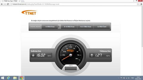

    Berbat bir şekilde internet kullanıyorum. Ne yaptıysam hızımı adam akıllı arttıramadım.
    Bu kötü hali iyi halinde 4 mb hızı geçemiyorum. 2013 Ekim aylarında destek hattınızdan Emre Sesli bey ile 1 saat telefonda konuşarak bilgisayarıma uzaktan bağlantı kurdurup test ve ayar yaptırdım ve kendiside netice alamadı. Sonrasında uğraşmaya hiç vakit ayıramadım. Burda bu konuyu görünce yazma gereği duydum. Ben bu internet hızımı nasıl arttıracağım?
    Ekte ki resimler herşeyi özetliyor.
     SİZ SORUN TP-LINK CEVAPLASIN SİZ SORUN TP-LINK CEVAPLASIN SİZ SORUN TP-LINK CEVAPLASIN SİZ SORUN TP-LINK CEVAPLASIN SİZ SORUN TP-LINK CEVAPLASIN SİZ SORUN TP-LINK CEVAPLASIN SİZ SORUN TP-LINK CEVAPLASIN SİZ SORUN TP-LINK CEVAPLASIN SİZ SORUN TP-LINK CEVAPLASIN SİZ SORUN TP-LINK CEVAPLASIN SİZ SORUN TP-LINK CEVAPLASIN SİZ SORUN TP-LINK CEVAPLASIN SİZ SORUN TP-LINK CEVAPLASIN SİZ SORUN TP-LINK CEVAPLASIN SİZ SORUN TP-LINK CEVAPLASIN
    An itibari ile :
    Anten ile bağlantı kurduğum modeme ping 4-8 ms arası
    Antenin modeme bağlantısı 29-32 db arası
    Antenin modemden aldığı sinyal %95 ile %100 arası
    Modemden internete çıkış 20 mbit
    Antenten modeme çıkış 3 mbit
    Emre beyden sonra Hakan bey ilede görüşmelerim neticesinde bir sonuç çıkmadı.
    Sorunum halen devam ediyor.
  • joyce84 J kullanıcısına yanıt
    Merhabalar ;
    Konu ile ilgili olarak mesai saatleri içerisinde sizinle irtibat kurulup bilgi aktarılacaktır.
    Saygılarımızla
    TP-LINK TURKIYE
