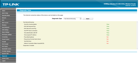

  • İyi günler. Geçen hafta TD-W9970 model Tp link Modem aldık. İş yerinde kullanıyoruz ve yaklaşık 20-25 bilgisayar var. İnternet bağlantısı kendiliğinden kesiliyor ve modem arayüzüne girip diagnostic yapınca 4 satırın karşısında Fail yazıyor.
    < Bu mesaj bu kişi tarafından değiştirildi aleksa -- 28 Haziran 2016; 10:26:30 >

    Yaşamış olduğunuz problemin sebebi modeme bağlanan cihaz sayısının fazla olmasından kaynaklanmaktadır. Modemin band genişliği 20-25 cihaz için biraz düşük olduğundan dolayı cihaz kilitlenmektedir. Band genişliği daha yüksek bir modem kullanmanızı tavsiye ederiz.
