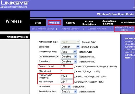

    Öncelikle merhabalar.
    Eski internet servis sağlayıcımın fiber olmaması ve taahhütünün bitmesi ile beraber evime TTNET FİBER NET bağlattırdım. Getirecekleri modemin 2 antenli olup olmadığını bilemediğimden, ve evin 2 katlı olmasından ötürü en az 2 antenli bir modeme ihtiyaç duyduğumdan bu modemi kendim seçip almak istedim ve ürününüz olan "TP-LINK TD-W9970"i satın aldım.
    Yaklaşık 1 haftadır interneti kullanmaktayım, fakat almış olduğum verim bir türlü beni tatmin etmedi. Açıkçası sorun internette mi yoksa modemde mi bunun ikileminde kaldım. Ve birkaç gündür de çeşitli videolar/makaleler ile bilgi edinerek bu internet hızımı nasıl arttırırım diye alternatif çözümler arıyorum.
    Herhangi bir Müşteri Hizmetleri - Teknik Destek servisinden daha iyi/daha esnek geri dönüş alacağımı düşündüğümden, sizlere bu modem ile ilgili tabiri caizse "en ince ayarlarını" sormak istiyorum. Çünkü biliyorum ve denedikçe fark ediyorum ki arayüzdeki bir kategorinin tek bir seçeneğini değiştirmek bile verimi beklenmedik bir şekilde arttırabiliyor.
    Sizlere teker teker hangi sekmede nasıl bir ayar yaptım ve neye göre yaptım bunları göstermek istiyorum ve bu seçtiğim ayarların da şu ana kadar denenmiş/verimi az da olsa arttırmış olduklarını düşündüğüm için seçili bıraktığımı belirtmek isterim. Yorumlaması sizin takdirinize kalmış.
    Resim 1: Upload-Download Rate sizce nasıl ve ne değerlerde olmalı?
    Resim 2: DSL Modulation type daha önce hiçbişey seçili değildi VDSL diye düzelttim. Ayrıca Enable SRA yapın diye yazanlar da oluyor fakat ben emin olamadım.
    Resim 3: Mode 11 bgn mixed olmalı. Kanal 6 yapınca hız testinde daha iyi çıktı diye seçtim, AUTO diyenler oluyor. Ayrıca kanal genişliğinden de emin değilim kimisi 20 Mhz yapın garanti olsun diyor.
    Resim 4: WPS Disable ettim.
    Resim 5: WPA2-PSK seçili değildi bunu özellikle seçtim. Encryption AES daha güvenli diye biliyorum bu yüzden TKIP yerine AES seçtim.
    Resim 6: Bu kısım biraz karışık. Çıkış gücü olan transmit power "Middle" yani %50 olması daha mantıklı deniyor diye değiştirdim. Beacon Interval 50-75 gibi 100'den az bir değer seçin deniyor. RTS Threshold için ise 2304 alternatif olarak verilmişti okuduğum bir yazıda.
    Resim 7: Ürün.

    Sizden ricam 2 katlı bir eve böyle bir modemin sınırları zorlayıp vereceği maksimum kaliteyi nasıl alacağım hususunda bana yardım etmeniz, ayrıca üst kat için repeater almam bana ne derece yardımcı olur tüm bu konuları detaylı cevaplarsanız gerçekten çok memnun olurum. Şimdiden teşekkürler..
