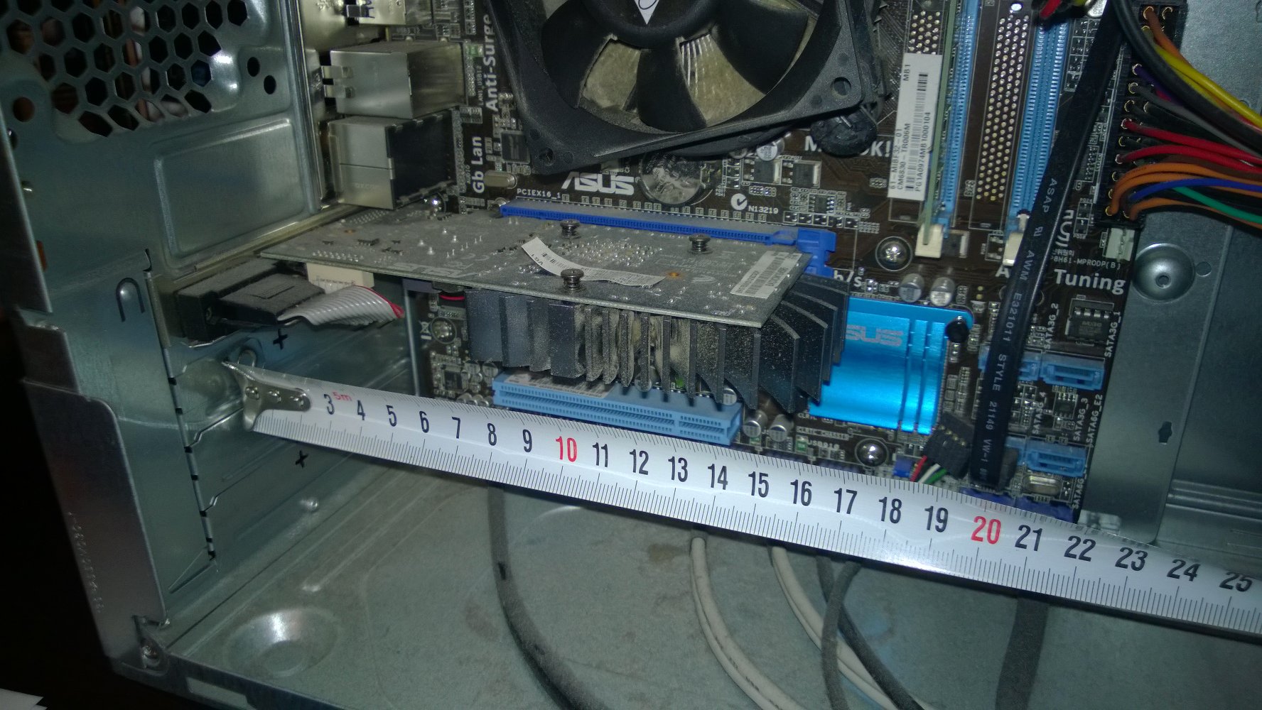

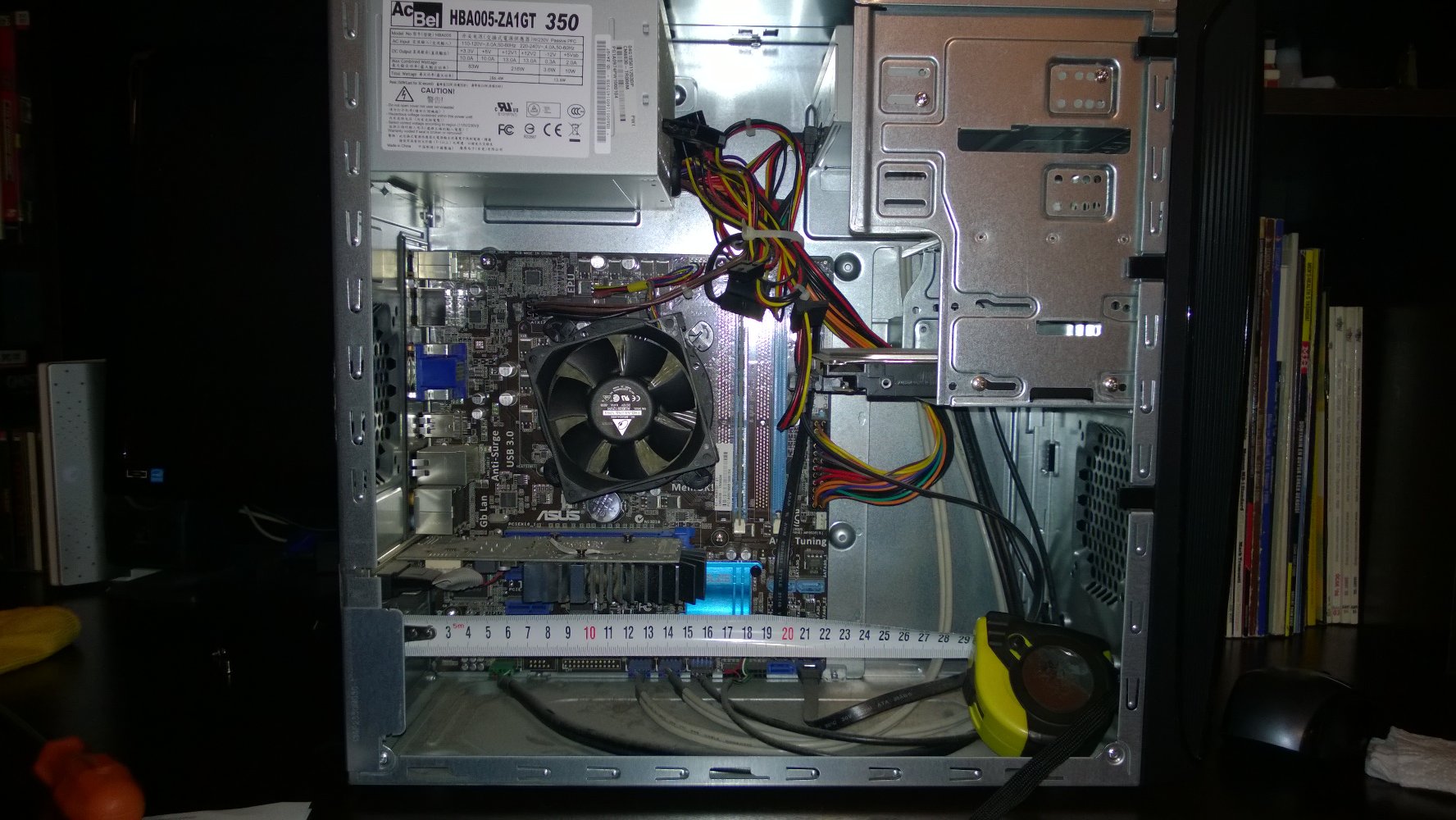

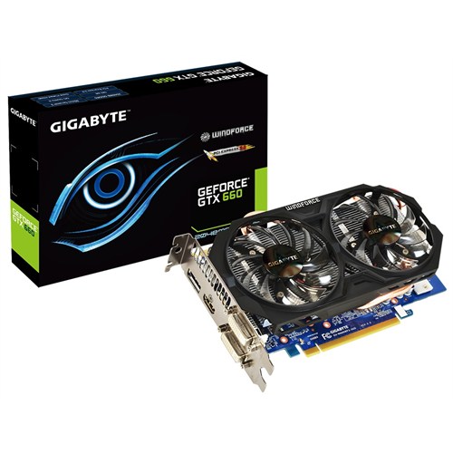

    Benzer konu olduğu için yeni konu açmak yerine buraya yazmak istedim. Ben "Gigabyte GTX660 2GB 192 Bit GDDR5 Nvida Geforce DX11.2 (GV-N660WF2-2GD)" almayı düşünüyorum. Ekran kartının boyutları 25cm x 15cm x 5 cm civarında. Güç ihtiyacı 450-500 W anladığım kadarıyla. Benim makinem ise aşağıdaki gibi. ASUS Desktop CM6830. Bu ekran kartını alınca bir de Power Supply almam gerekir diye düşünüyorum. Sorum ise şu; bu ekran kartı benim makinemdeki ana karta monte edilebilir mi? Ayrıca kasayı değiştirmem gerekir mi? Yani bGigabyte GTX660 boyut olarak büyük gibi ve benim anakarta monte edilemez gibi geldi. Yardımcı olursanız sevinirim. Bilgisayarın bilgi ve fotoğraflarını aşağıda paylaştım.
    ASUS Desktop CM6830
    İşlemci: Intel Core i5-2400 CPU @ 3.10 GHz
    RAM: 4 GB
    Süsrem Türü: 64 bit İşletim Sistemi, x64 Tabanlı İşlemci
    Ekran Kartı: GeForce GT530
    (Anakartın modelini bilmiyorum)
    Bilgisayarın içi;
     Sistemim için ekran kartı önerileriniz?
    Almak istediğim ekran kartı;
    Teşekkürler,

    Anakartın destekliyor, kasanın önüne ve arkasına fan taktın mı yeterli soğutma sağlar. Uzunluğuna gelince çok rahat sığar, ama gtx660 biraz mazide kaldı aynı fiyat civarı r9 270 ekran kartı daha iyi bir seçim olur. PSU ise değiştirmen gerekli.
    http://www.vatanbilgisayar.com/r9-270-turboduo-gddr5-oc-2gb-256bit-amd-radeon-dx112-ekran-karti.html?srt=PU r9 270
    http://www.hepsiburada.com/liste/high-power-eco-600w-aktif-pfc-yuksek-verimli-gercek-guc-kaynagi-hpe-600-a12s/productDetails.aspx?productId=bd300606&categoryId=1012 psu

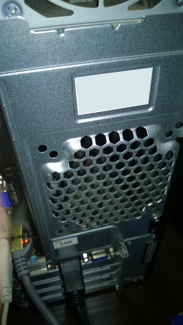

    Makinenin arkasında aşağıdaki gibi fan yeri var ancak ön tarafından yok sanırım.
    Makinenin dış görüntüsü linkteki gibi.
    Bir de bu fanların üfleme yönü nasıl olmalı? Fanlar için de link ile tavsiyede bulunursanız çok memnun olurum.

    Yazdığın oyunlardan pek anlamam ama benim sana önerdiğim ekran kartı hepsinden iyi, kasaya gelince önde fan yuvası var ama kasanın ön kapağını çıkarman gerekli kırabilirsin, sadece arkaya egzoz fan tak yeterli. 80mm boyutunda fan takabilirsin.
    http://www.vatanbilgisayar.com/xsf-serisi-80mm-extreme-silent-fan.html#genel-bakis internet üzerinde sipariş verirsen kargo falan pahalıya gelir yakınıdaki bilgisayarcı da bulabilirsin 80mm fan
