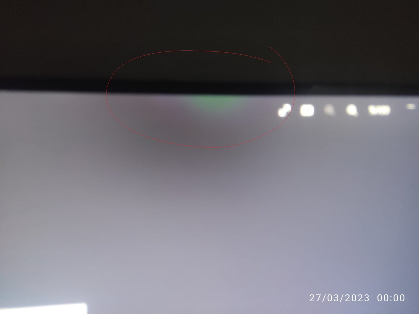

AOC C24G1 Renk Bozulması.
Arkadaşlar monitörde eklediğim görsellere bakarak bu arızanın ne olduğu hakkında fikirlerinize ihtiyacım var. 1 yıla yakın daha garantisi var ve göndermeyi düşünüyorum.
Gri ve açık gri renk tonlarına denk geldiğinde işaretlediğim bölgenin yeşil bir renge büründüğünü fark ettim. Discord ekranı açıkken özellikle belli etti kendini. Normalde oyunlarda vs bakarken anlaşılmıyor siyah ekranda ve ana renklerde görünmüyor ama gri, açık gri ve açık tonda mavimsi renklerde işaretlenen sol üst bolgedeki yaklaşık 3 4 cm uzunlukta ve 2 cm genişliğindeki yerde yeşillenme görülüyor. Normalde monitörlerde siyah ekranlarda ışık sızması vs olabiliyor sadece siyah ekranda olduğu için ona takılmıyorum ama bu bariz belli oluyor. Sorun nedir ve ne yapmam gerekiyor?
