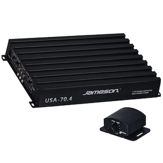

  • Bir tane Jameson 70.4 amfi A
    Alın n11 360 TL civarı bir tane de Jbl baş alın gümbür gumbur çalar ben öyle yaptım ilerde iki tane de oval tamamdır

    urun.n11.com
    Jameson Usa-70. 4 Kanallı 4000w Yeni Model Bass Kontrol Oto Anfi - n11.com
    https://urun.n11.com/amplifikator/jameson-usa-70-4-kanalli-4000w-yeni-model-bass-kontrol-oto-anfi-P424795418
    Bu mu hocam bahsettiğiniz ürün acaba?

  • Hocam link acilmadi ama satıcı Veysel ticaret inan çok kuvvetli ve yeterli bir amfi 4.70 rms verio 4 ohm de oda gayet yeterli oluyor ayriyetten baş kontrol de var ben çok cık memnunum resmen 2 oval ve 1 başa hukmediyor
