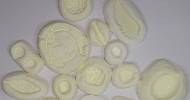

  • Arkadaşlar kendi istediğim bir şeyin silikon kalıbını çıkartmak istiyorum. Aşağıdaki resimdeki kalıplar hangi malzeme kullanılarak yapılmıştır.
    Yardımcı olursanız sevinirim.
     Silikon Kalıp Yapımı

    Çok teşekkürler. Bu slikon benim resimlerdeki gibi şeffaf ve esnek bir yapıyamı sahip.
    evet esnek yapiya sahip yalniz seffaf degil zaten seffaf kalip silikonu hic gormedim. beyaz olur siyah olur yada renklendirici katilir.
