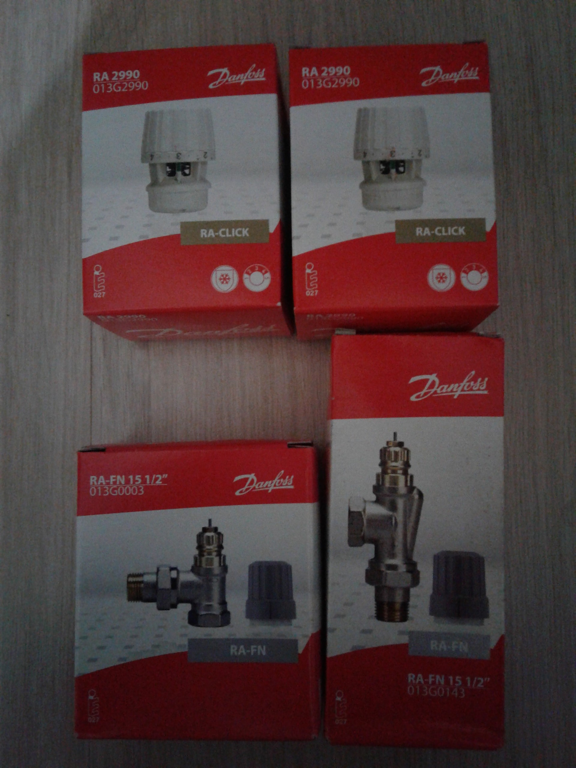

    Hocam hangisi sıcak hangisi soğuk anlayamadık bir türlü. Tesisatı döşeyen doğalgazcıya sordum hatırlamıyorum dedi. Aldığım vanaları takar mısın dedim kendi sattığımdan başka vana takmam dedi.
    Böyle esnafları gördükçe küçük esnaf batıyor iyi oluyor diye düşünüyorum.
    Şimdiki eviminde soldan sıcak geliyor sağdan çıkıyor. Şimdi biz neye göre takacağız?
  • leonidas26 kullanıcısına yanıt
    peteklerin iki vanasını sök
    kırmızı vanalı kollektörden su basın peteğin olduğu yerden hangisinden su çıkarca o sıcak su girişi

    Hocam petekler evi aldığımızda vardı. Birden çok iş isteyince adamların kafası karışıyor. Sen teker teker yaptır daha güzel olur. ben önce kombiyi taktıracağım. Sonra başkasına vanaları taktıracağım.
    Aldığım termostatik vanalar şu şekilde.
