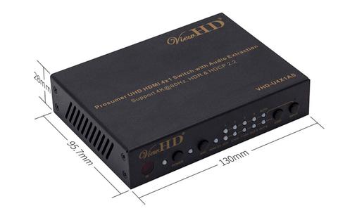

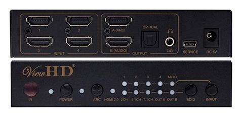

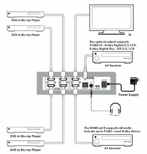

  • Ben de VSX921 kullanıyorum ve geçmişte ViewHD VHD-U4X1AS Audio Extractor alarak işimi çözmüştüm. 4 farklı HDMI kaynağını (PC, konsol, medya oynatıcı vb.) tek bir ekrana bağlamanızı sağlar ve bu kaynaklardan gelen yüksek kaliteli sesi ayırarak eski nesil amfinize veya harici ses sisteminize aktarır.
    https://www.amazon.com/s?srs=20513764011&rh=p_89%3AViewHD
    https://u9ltd.myshopify.com/products/viewhd-prosumer-uhd-hdmi-4x1-switch-with-audio-extraction-18gbps-4k-60hz-dolby-vision-hdr-hdcp-2-2-model-vhd-u4x1as
