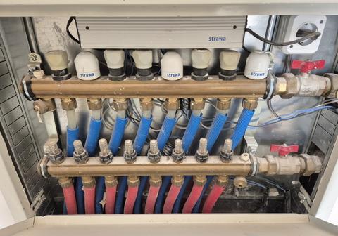

    15 senelik yerden ıstıma sistemine sahibiz.
    3 adet termostatik vana mevcut.
    Ve bu vanaları kontrol oda duvarlarında 3 adet eski mekanik termostat var
    Ben bu termostatları değiştirmek istiyorum, yeni nesil elektronik termostat takmak istiyorum.
    Satıcı bana termostatik vana motorlarının NO mu NC mi diye sordu, bende anlamadım.
    Tüm parçaları resimlerde paylaştım.
    Acaba eski termostatlar yerine bunu takabilir miyim? Eski mekanik termostatlar 3 kablo çıkışlı.
    Önerebileceğiniz modeller var mı?

  • Merhaba hocam iyi forumlar;
    çok yüksek ihtimalle vanalar NC dir.
    Şöyle testini yapabilirsiniz, fişi çekin eğer o hat ısınmaya devam ediyor ise vana NO, ısınması durdu ise vana NC dir.
    No: Normally opened (elektrik verince kapanır)
    Nc: Normally Closed(elektrik verince açılır)
    Bazı dijital termostatlar her iki vana türünü de destekliyordu hatırladığım kadarıyla. hem ölçme Hassasiyeti hem açma kapama hassasiyeti 0.1 derece olan bir termosat alırsanız bence daha iyi olur.
