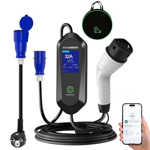

    1. bu araç AC şarjı var DC yok. yani hızlı şarjı yok.
    2. Şimdi bu aracın şarjını şarj istansyonlarında sadece kendi kablomla şarj yapabiliyorum, ve bunun için de mesela aşağıdaki kabloyu almam lazım değil mi?
    https://www.hepsiburada.com/evosarj-bmw-elektrikli-otomobil-arac-sarj-ara-kablosu-32a-22kw-5-mt-p-HBCV00001P9O69?magaza=evo%20%C5%9Farj
    3. mesela aşağıdakini alırsdam şarj istanyonlarının yanında evden de normal prizle şarj edebilirim.
    BMW 230E KULLANICI KULÜBÜ
    BMW 230E KULLANICI KULÜBÜamazon
    VUIUYOIES Elektrikli Araç Şarj Cihazı 7KW Tip 2, Ev ve seyahat 16A adaptör kablosuyla Taşınabilir Elektrikli Araç Şarj Cihazı 5M CEE 3PIN Fiş Bluetooth APP Kontrolü, 8-32A Akım ayarlanabilir
    https://www.amazon.com.tr/gp/product/B0DBVGDLMD/ref=ox_sc_act_image_1?smid=A1VXNA5GVWEEIL&th=1
    teşekkür ederim.

    hayır bu paylaştığın evdek şarj için, Dışarda ac şarj istasyonundan şarj etmek için aşaağıdaki gibi bir kablo almanlazım

    Hocam bunu evde dışarıda hepsini birden içeren bir ürün var mı bildiğiniz? Teker teker uğraşmayalım.

  • Amazondan aldığım ac şarj kablosu geldi denemek için şarj istasyonu aradum ama bulunduğum ilçede 8 tane dc şarj tabancasına karşılık tek bir tane ac şarj noktası var o da sanırım arızalanmış deneyemedim. Şarj kablosu odlukça kaliteli bir yapıya sahipgörünüyor kablosu çok kalın, malzeme kalitesi yüksek gibi hissettim.
    Aracı şarj ettikten sonra ucunu araçtan çıkarmak istediğinizde çıkmıyorsa zorlamayın, araç kitlenmiştir. Araç kilidini açın ondan sonra çıkarabilirsiniz.
