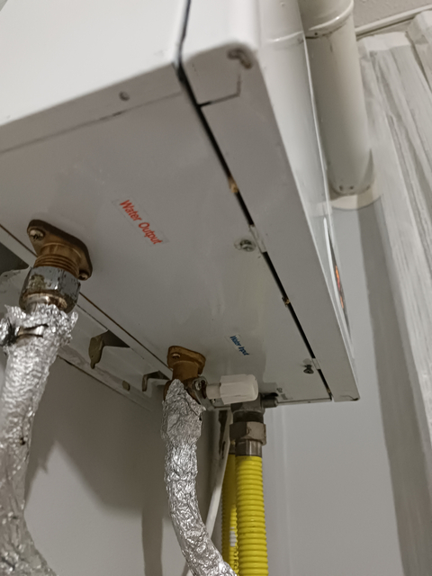

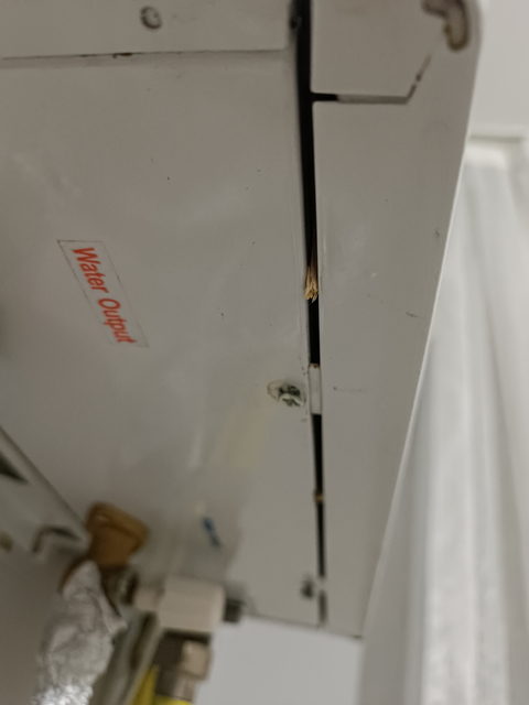

  • e2 hatasiyla haftalarca ugrastiktan sonra sorunun cok basit oldugunu kesfettim ve cozuldu. benim kombinin bacasi biraz uzun ve bundan dolayi kombinin yanarken havaya ihtiyaci oldugu tespitine vardim, kombinin kapagi kapali vidalari takiliyken kombi 2 dk da bir e2 arizasi veriyordu, birgun sicak su acikken kapigi actim ve baktimki ariza vermiyor ! Cozum olarak şunu deneyin. Termodinamik kombi kapaginin altindaki iki vidayi sökün, kapak arasina arada bir kac milim bosluk birakacak kadar kürdan vb. herhangi birsey koyun ve vidalari kapaigi tutacak kadar yerine koyun. Belki orjinal vidalari arayi actiginiz icin tutmayabilir, ben o yuzden ucu sivri iki tane baska vida koydum. Bu kadar. Yani yapacaginiz sey kombinin kapagini aralayip hava almasini saglamak bu kadar. Sorunu cozenler lutfen yorum yapsin ki birbirimize faydamiz dokunsun.

  • bizimki kapağını tamamen açmadan çalışmıyor. belli süre sonra tekrar gidiyor. cihazı tamamen kapatıp açmak gerekiyor.
