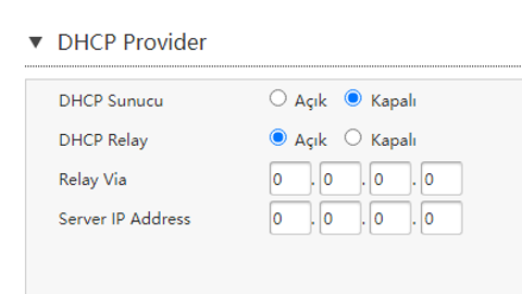

  • Modemi resetledikden sonra dhcp relay satırlarına dns sayıları girdim çalıştı dhcp modunu kapattıktan sonra
  • denedim bir türlü beceremedim ayarları zahmet olmazsa foto olarak atabilirmisiniz ?
