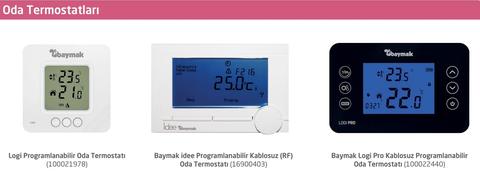

    Modülasyonlu oda termostatı bağlantısı seçeneceği (baymak idee oda termostatı) 'opentherm'

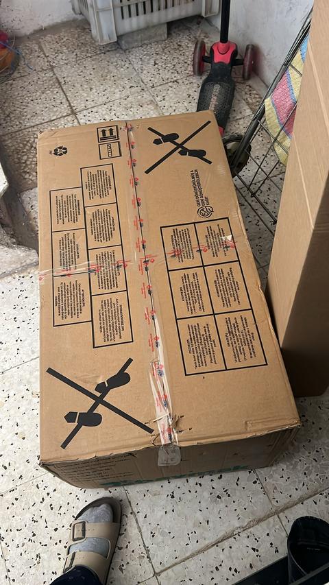

  • 6000 TL ye yoğuşma gideri hariç kurulum dahil 8 taksit olarak anlaştım.
    Eski kombi vermedim.
    < Bu mesaj bu kişi tarafından değiştirildi emre-29 -- 5 Kasım 2021; 15:20:52 >
    Orijinalden alıntı: emre-29
    Hayırlı olsun
    Resimleri bekleriz

  • iç kısmın fotolarını iletiyorum.
