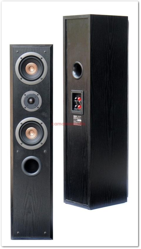

    Technics SB-T200
    Hi-Fi Sisteme Başlangıç İçin Hoparlör Alacağım Tavsiyeye İhtiyacım Var
    Bütçeme uyuyor, söylenene göre oldukça verimli. Fakat tasarım olarak çok başarısız buluyorum, ve biraz vintage ürün istiyorum, sanıyorum ki bu cihaz oldukça yeni. Çokça tavsiye edilmesinden ötürü seçenekler dahilinde.

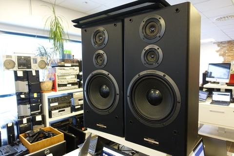

    Pioneer CS - 997
    Piyasada temizleri mevcut. Bütçeme uygun. Tasarımı nispeten daha hoş, markaya karşı sempatim üst düzeyde. Fakat hakkında oldukça kötü yorumlar var. Tabiri caizse düğün hoparlörü diye nitelendirmişler çoğu yerde.

    Sarı sitede dolaşırken bu ilan gözüme çarptı. Satıcı bilinçli birine benzediği ve hazır kombinasyon olduğu için merak uyandırdı. Fakat yerli kaynaklarda hakkında bilgi bulamadım. Yabancı kaynakların bazılarında eski teknoloji verimsiz bir hoparlör olduğunu dile getirmişler, bazılarında ise başarılı bulmuşlar. Sizin fikirleriniz nedir ? Hoparlör ağırlıklı yorumlarsanız sevinirim.
    https://www.sahibinden.com/ilan/ikinci-el-ve-sifir-alisveris-bilgisayar-cevre-birimleri-pioneer-sa-740-cs-777-orjinal-hoparlorleriyle-beraber-882197958/detay
    Pioneer Sa 740
    Hoparlör: Pioneer Cs-777 (Tasarım olarak oldukça hoşuma gitti)
