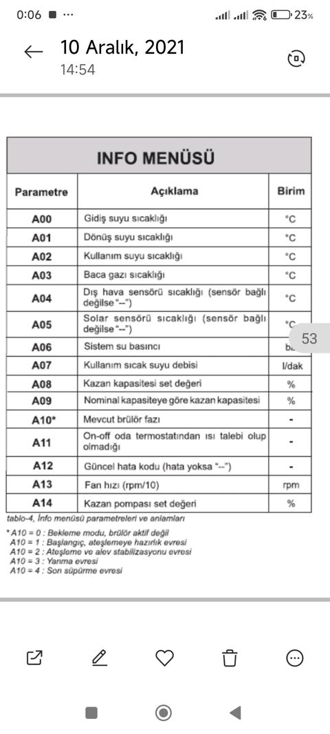

  • Evim arakat zeminden ısıtma net 115m2 7 adet kolllektor ve 450 M boru döşeli takriben kombi 24kw ndj bu kombinin durkalk yapmadan set degeri 40derece iken en iyi yoğuşma yaptığı ayarlar nasıl olmalıdır . U ve p menüsündeki bilen bir arkadaş p ve u menüsünü tek tek yazabilirmi
  • Apo3435 A kullanıcısına yanıt
    Yoğuşma ayari yok,40 set değerinde dur kalkmi yapiyor.? Pompa kademesini 60-65 cek..Ot yoksa taktirt arkana yaslan keyfine bak yoğuşma verimi ne kadar soguk dönemesiyle alakali onunda tümetime etkisi yok.Sen isinmaya bak
  • SEHZADE63 S kullanıcısına yanıt
    Reis sen Daikin 24kw ndj kombiden anliyon benim ev 110 M2 net kullanım alanı ara kat zeminden ısıtma güney batı cephe toplam 7 kollektör var tahmini 450 M boru döşeli bu kombinin dönüş suyunun A01 dönüş suyunun 27. 28 dereleerde sabit kalması için ve en iyi yoguşmayi yapması için dur kalk yapmadan en düşük modulasyonda calsimasi için P menüsü ayarları tek tek ne olmalıdır. Dhs ve ot kullanmıyorum. *DAİKİN NDJ D2CND024* Kullanıcıları *DAİKİN NDJ D2CND024* Kullanıcıları
    Yok ben P6 yi 30 accektim p5 2de kombi 38de yanıyor dönüş suyu 30 ama hiç durmadan sabit çalışıyor böyle set ettiğim 38 i bulmuyor kombi oyuzden düşük modulasyonda şuan sürekli çalışıyor ancak böyle çare buldum
    P6 yuksekkken kombi birden set değerinde geliyor duruyor P7 50 p8 50 pompa kapasiteleri bunları yükseltmeniz gerekirmi ben dur kalk çalışmasını istemiyorum p6 yi 25 çekince 1167 hatası veriyor ozaman
