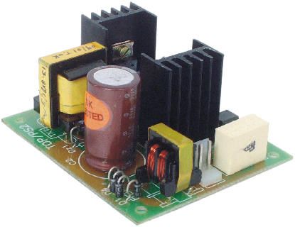

  • mahirerensan kardeş benim smps kapalı tip herhalde bi bak resime ikincisi bu televizyonun besleme ünitesini önceden tamir ettinmi? tam olarak arızanın yeri anlattığın yerlermi bi yardımı ol gözünü seviyim abi yaa !!
