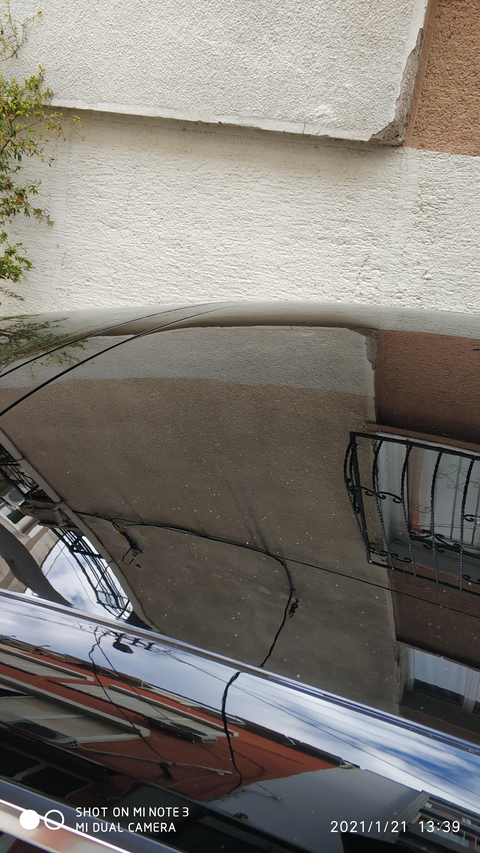

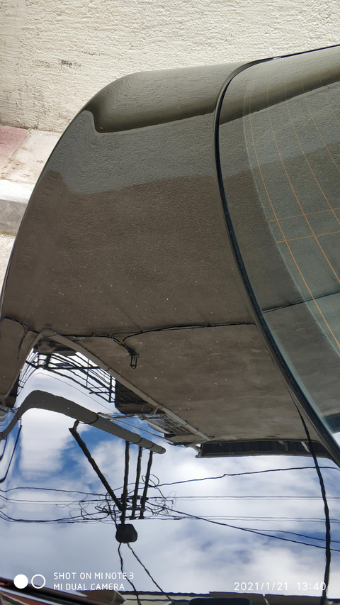

  • Aracımı İzmir'de işini iyi yaptığını düşündüğüm bir uygulama merkezinde Seramik kaplattım. Aracı almaya gittiğimde Opak Siyah olan boya üzerinde Kaput tavan ve bagaj kapağı üzerinde binlerce ufak beyaz nokta ortaya çıkmış, canım çok sıkkın, hiç elletmeseydim bu şekilden daha iyi bir haldeydi. Yardım edebilir misiniz?

  • Sonrasında aracı yaptırdığım yer ile görüştüm, aracın verniğinde zamanla oluşan delikler olduğunu, işlemi yapınca bunların ortaya çıktığını, kendilerinin sorumlu olmadığını beyan ettiler, evet elimde fatura da mevcut.
  • Muhtemelen seramik kaplamadan önce pasta işlemi yapıldıysa onun kalıntıları iyice temizlenmemiştir.
    Seramik kaplama yapıldıgı içinbu izler seramik kalamanın altında kaldı.Gidermek için seramik kalamaya duruma göre zımara yada tekrar kalın pasta uygulanacak vs bir sürü iş.Sonra tekrar seramik kaplama.
    Vernikte niye delik oluşsun?Seramikkaplamadan önce bunları görmemişler mi acaba.
    Foruma kalırsa her şey mankemede biter.Mahkeme kaç yıl sürecek acaba?
    Görüntüsü dışında boyaya bir zararı yok böyle kullanın.
  • Bana söylendiğine göre üzerine yağan asit yağmurları, reçineler, tozlar vs zamanla vernikte iğne ucu kadar delikler oluşturmuş. Benim kanaatim o deliklere pasta yaparken içlerine doldu ve beyazlaştılar, o halde üzerine de seramik atınca mühürlenmiş oldular. Dediğiniz gibi çıkartmak için tekrar zımpara, seramk kaplamanın sökülmesi, tekrar seramik vs. çok uzun iş, böyle kalacak sanırım, belki içleri zamanla tekrar kir dolarsa birazcık düzelir diye umuyorum.
