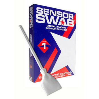

    Sensor temizlemek zor ve riskli bir istir. Hatta objektif degismek bile cok dikkat ister. Bu isler gelişi guzel yapılmaz. Makinalara cok yazık olur.
    Gecen ayvalıkta seytan sofrasında orta seviye canon body ile 70-200 beyaz objektif kullanan biri takıldı gozume. Oyle bir yerde ruzgarlı havada gelisi guzel objektifi cıkardı rahat rahat baska objektif taktı. O sırada body icine neler neler girmistir. Cok uzuldum dogrusu. Bu isler boyle olmamalı. D-SLR kullanırken bazı seylere dikkat etmek, bilmek gerekir.
    Sensor temizlemeyi banyo gibi tozsuz ortamda bas asagı tutarak pompa kullanarak yapın. Fiziksel bir temasta asla bulunmayın.
    Bu isler icin sensor swab lar var ama oda deneyim isteyen bir uygulama. Baktınız pompa ile cıkmıyor tozlar, servise goturun temizlesinler.
    Ufleme silme dısında vakumla ilede cekiyorlar. Sensor leke yada cizik oldumu ciddi maliyet cıkabilir.
    Asagıda bu is icin evde kullanılan pompa ve swab goruntuleri mevcut.

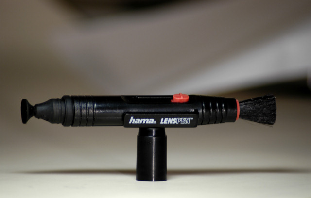

    Objektiflerin bazıları hassas kaplamalar icerir. Yine gelisi guzel maddelerle temizlemek sakıncalı olacaktır.
    Objektif temizleme kit lerini kullanın. Kıt lerin icinde fırcalı pompa, temizleme sıvısı, ince optik temizleme kagıdı bulunur. Zaten ucuz durlar. Uzun sure gider.
    Her saha calısmasından sonra objektife pompa ile hava tutun samur fırca ile fırcalayın sonrada sıvıyı kagıda dokerek dairesel sekilde hafifce silin.
    Sonra yine pompa ile hava puskurtun. Ayrıca inatcı lekeler icin lens penler bulunur oda cok faydalıdır.
    1000-2000 tl verip aldıgımız kıymetli objektiflere ozen gostermek lazım. Kılcal ciziklerle performansını dusurmeyelim.

    Öneriniz için çok teşekkür ederim, bugün öğlen BestBuy'dan vakum, sensör temizleme çubuğu ve tek kullanımlık lens temizleme bezi aldım.
    Az önce de sensör temizliğimi yaptım, sonuçtan çok memnun kaldım. Bu set alındığında çok basit bir işlem.
    Yalnız memnun kalmadığım bir nokta var:
    LensPen Hava Pompası ---> 21.90 TL
    Green Clean Lens Temizleme Bezi ---> 16.90 TL
    Green Clean Sensör Temizleme Çubuğu ---> 44.90 TL
    Toplamda 83.70 TL bayılmış oldum, diyorum ki doktorluğu bırakayım bu işe gireyim.
