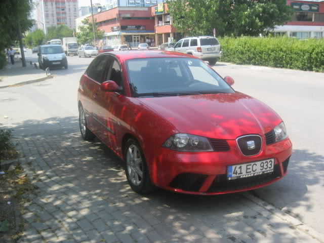

  • Merhaba arkadaşlar,
    Bugün 2008 model Seat İbiza 1,4 TDI 80 HP Stylance donanım almış bulunmaktayım. Aracı üstüme aldıktan bir kaç kilometre sonra tamı tamına 61,000 kilometreye ulaştı araç Boya yok.
    Öncelikle 3 sorum olacak ..
    İlanlardan falan baktığımda çoğu araçta sis farı var, benimkinde yok..
    İkinci sorum ise hız sabitleyiciyi nasıl kullanacağımı anlatacak biri var mı
    Son olarakta katlanır ayna özelliği varmış aracımda, fakat aynalar hep aynı konumda. Nasıl katlıyacağım oları
    Telefondan çektiğim 1 tane resim var, zamanla detaylı olarak ekliyeceğim

  • Arkadaşım hayırlı uğurlu olsun öncelikle Allah kaza bela vermesin
    Sanırım aracı İzmit Galericiler sitesinden aldınız.
    Elimden geldiğince sorularınızı cevaplamaya çalışayım.
    Stylance donanımları zaten bu araçlardaki en dolu paketler oluyor, sis farı olması lazım aracınızda, sisleri açma şeklide far düğmesini açerken hafif şekilde kendinize doğru çekerekten yaparsanız sis farları çalışacaklardır.
    Hız sabitleyici aracınızı sabitlemek istediğiniz sürate geldiğinizde direksiyonunuzda bulunan sol koldaki butonu ilk önce on kısmına getirip ucundaki + veya - tuşlarından herhangi birine 2sn kadar basılı tuttuğunuzda devreye girecektir. Daha sonra hızınızı bu tuşlardan artırıp düşürebiliyorsunuz. Vites değiştirdiğinizde veya frene bastığınızda sistem otomatik olarak devre dışı kalacaktır. Belli bir süre gaza basıp sonra tekrar çektiğinizde kendisi yeniden sabitlemiş olduğunuz sürate geriye dönecektir.
    Aynaların katlanma özelliğini sürücü kapısındaki ayna yön kolunu 180' çevirdiğinizde aynalarınız katlanacaktır.
    Bu arada aracı kaça aldınız? Tekrardan hayırlı uğurlu olsun

    Teşekkür ederim sağolun :)
    Evet hakan abimden aldım Hakan Otomotiv.
    Aracı eşi kullanıyordu 3 yıldır. Fakat araçta selden dolayı pert kaydı var. Sigortadan para alınması için yapılmış belli. Çünkü araçta hiç bir problem yok motorundan tutun kaportasına kadar. Değişen tek bir parçası yok tüm fabrika etiketleri üzerinde duruyor. Sadece sağ ön çamurluğun yaklaşık 20 cm'lik bir bölümünde boya var. Haricinde orjinal boyası.
    Bende ilanlardan bakınca öyle olması gerektiğini öğrendim fakat aracımda sis farı falan yok
    Verdiğiniz bilgiler için teşekkür ederim..
    Aracı 20,750 TL'ye aldım dost işi, ama satmaya niyetlenirsem gene Hakan abime getirecem o alacak aracı.
    Yakın zamanlarda araçlarda pert kaydı ibaresi kalmayacağını öğrendim zaten. Bi araç ya yürür, ya yürümez gibisinden..
    Bu arada aracın orjinal teybini ve klimasını çok başarılı buldum. Ayriyetten konsolun hafif sürüce doğru dönük olmasıda artı bir konfor. Arka diz mesafesi oldukça başarılı.
    Tek şikayetim motor gürültüsü ama alışıyorum sanırım :)

  • Aracının jantları bir değişik geldi bana orjinal değil sanki..Birde onların kapakları olması lazım yok sanırım..Sis farları olması lazım aracın...Sel muhabbetinde yemiş olabilirler..Bende bir sonraki lastik değiştirme sezonunda yani 2-3 sene sonra 60 yanak ebadına geçmeyi planlıyorum...Arkadaşlar zaten sorduğun soruları büyük ustalıkla yanıtlamışlar..Kazasız belasız binmeniz dileğiyle...Yaw bu konuşmada kıroluk olmadı çok resmi oldu dayanamıyorum böyle resmi olunca..Böyle konuşmadaki kelimeleri olduğu gibim yazasım geliyor...

    Buda önden görünümü, Stylance donanım ama sis farı yok.
